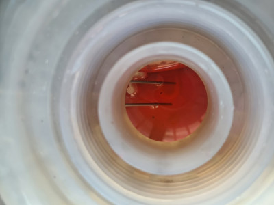

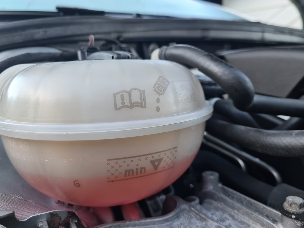

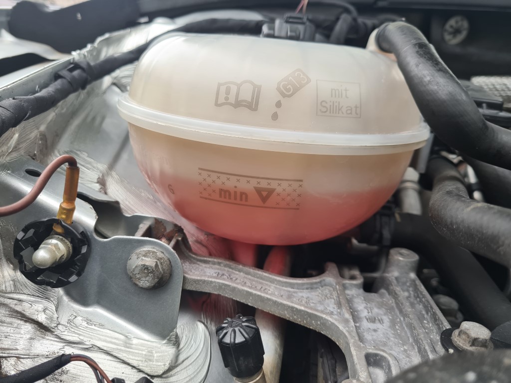

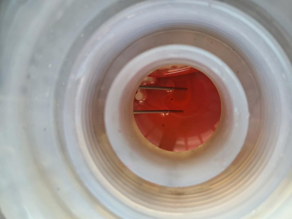

Zdravo,
evo, rezultat po cca 400km od bypassa EGR hladilnika je hladilna tekočina malo pod polovico raztezne. Naslednji dan po bypassu sem moral doliti tekočino, ker je bil sistem razdrt, torej sem dolil skoraj do maximuma oz. do zadnje oznake. Nekaj časa je lepo držalo nivo tekočine in je potem malce padlo, malo nad polovico. Sem si mislilil, da je mogoče še posledica, ker je bil sistem razdrt. Pustim tako kot je in vozim dalje, potem sem pa nekaj dni zaporedenoma vsakič, ko sem prišel domov odvil zamašek raztezne posode. Pri vročem avtu je pihnilo ven in nivo je malce zrastel. Nivo tekočine je bil nekaj časa vsakič lepo stabilen.
No včeraj zamaška nisem odvijal pri ogretem avtu in sem pustil, da se ohlaja. Danes zjutraj vidim pa zopet nižji nivo kot je bilo pričakovano. Verjetno naključje?
Nič več mi ni logično oz. je verjetno edina logična poteza, da se motor razstavi, preveri glava, dihtunga... ne vem. Čudno mi je, da bi tekočina uhajala, ko se avto ohlaja oz. takoj po vožnji je bil nivo vsakič OK.
Spodaj so priložene slike kakšen je bil nivo hladilne tekočine včeraj zjutraj in kakšen danes zjutraj.
Skratka, sedaj bom verjetno EGR hladilnik nazaj povezal in potem z mehanikom naredil plan kako dalje...
Lp.
14.6.2024 6:00
13.6.2024 6:46

Hladilna tekočina se z gretjem razteza in z ohlajanjem krči, zato je nivo tekočine lahko različen glede na temperaturo v notranjosti motorja. Notranjost motorja se ohlaja počasi in tudi po 8+ urah ni nujno, da je povsem ohlajena. Zato je lahko tudi razlika v nivoju, če je avto prvič stal 8 ur, drugič pa 12+ ur.
Jaz bi na tvojem mestu še malo počakal in spremljal nivo tekočine, pri čemer bi poskusil nivo pogledat vedno po enakem času stanja (recimo 10 ur).

danci1973 je napisal/-a:Hladilna tekočina se z gretjem razteza in z ohlajanjem krči, zato je nivo tekočine lahko različen glede na temperaturo v notranjosti motorja. Notranjost motorja se ohlaja počasi in tudi po 8+ urah ni nujno, da je povsem ohlajena. Zato je lahko tudi razlika v nivoju, če je avto prvič stal 8 ur, drugič pa 12+ ur.
x2
Nivo hladilne tekočine se preverja zmeraj pri enaki temperaturi. Sam volumen se zelo poveča ali pomanjša, odvisno topla ali hladna.
