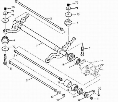

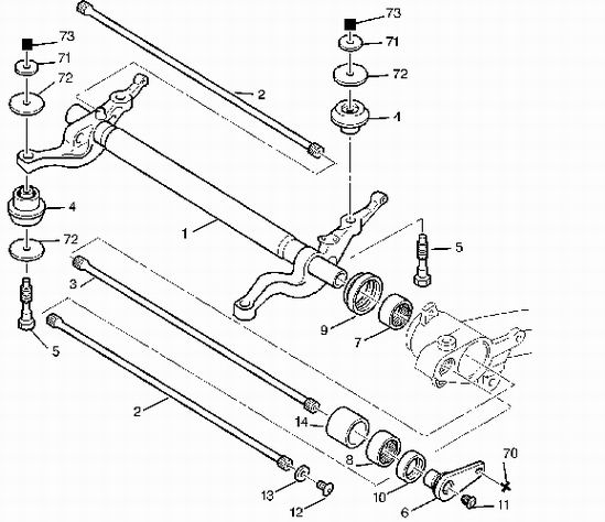

... pa da svetujem na prvo in edino vprašanje: mogoče si zmontiral cel zadnji most (po domače rečeno torzija= vzvoj, kar pomeni vzvojno vzmet) od drugega tipa, ki ima vzmet (železno štango) tanjšo (ki je zaradi tega mehkejša), ali res kakor so nekateri omenili že "pretegneno" (utrujen material)... če pa opažaš nihanja v ovinkih, pa lahko, da imaš tanjši stabilizator (spet tanjša štanga), ali pa ga mogoče na novem mostu sploh nimaš... možna je še ena razlaga, da ti je na starem mostu ležaj nihajne roke tako blokiral, da je zaradi tega avto bil trši... zaključujem, da je res bolje, da ti to pregleda nek strokovnjak (če imaš stabilizator, pa poglej sam)...

... stabilizator imaš v osi mostu 15-18mm, vzmeti pa 15-19mm, malo zmeri...

Iz tvoje stare torzije daj ven vzmeti in jih daj v sedanjo torzijo, ki jo imaš na avtu. Avto bo sigurno trši.
Tista torzija k ima luft(tastara) ima obnucan notranji del, ki drži roko, tko da se ti je ne splača več štimat - se dogaja na dostih AX-ih, samo da se jih večina še kr vozi, ker to zdrži lahko 50.000km(ali pa samo 5, če ga orenk v ovinek pošrek na groben asfaltu prtisneš). Je pa kolega mehanik na citroenu in je povedal, da se mogoče da tudi tisto staro torzijo obnovit, samo pogledat bi mogu. Če imaš čas se lahko s tem kolegom zmenmo, ker tut doma mal fuša, pa ti bo poštimal. Delo računa pa tok mal, da dol padeš(nazadnje je enmu atu računal 15.000 sit za poštimat enga golfa, k je imel zaribano mašino).
Če pa boš sam delal pa vsekakor poberi ven vzmeti in jih zamenjaj. Ostale dele, ki so celi pa prišparaj, ko bo s to, ki jo imaš na avtu kaj narobe, da boš imel dele za zamenjavo.
