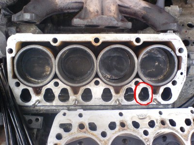

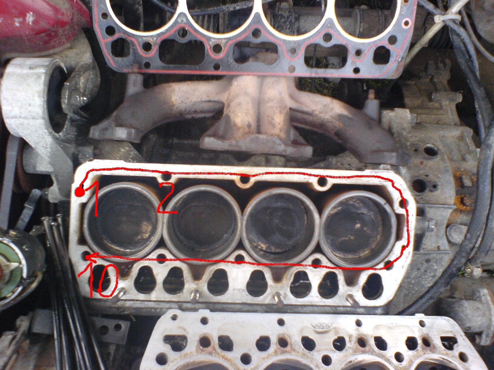

No ko sem dajal skupaj se je zalomilo. Tam ko je obkrožen na sliki je notri kot ena cevka tiste cevka se je malo ven pomaknila, ostale so notri v prvotnem stanju,tista cevka bi mogla it še kakšena 2 milimetra bolj not.
No in ko sem dal glavo gor in naštimal tiste 20 sm štankce se je glava zibala,
Kaj mi svetuješ ?

Napisal/-a čare Ne mar 19, 2006 7:03 pm

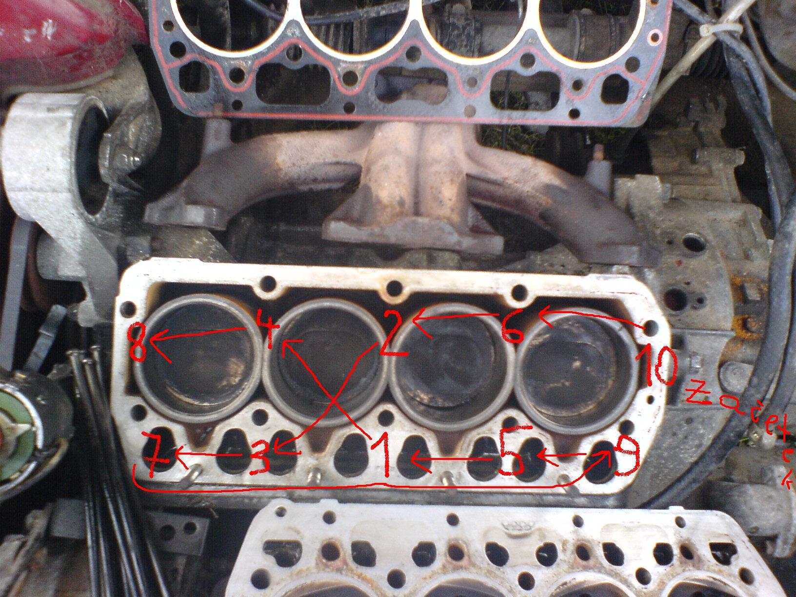

1. je spodnji srednji vijak
2. je zgornji srednji vijak in pol tko naprej po vrstnem redu
11,12,13,14 so pa uni stojni vijaki

Napisal/-a sonček Ne mar 19, 2006 7:14 pm
čare je napisal/-a:1. je spodnji srednji vijak
Kaj bi bilo kaj narobe če bi začel na sredini in šel cik cakasta vijake zategovat bo kej narobe, kakšne posledice. ???

Napisal/-a čare Ne mar 19, 2006 7:19 pm
ja če si jih na taprav moment zategnu nej ne bi blo nič narobe sam je pa fajn po vrstnem redu zategovat če kej dost pacaš doma si zrihti avtodato maš tam vse napisan

Napisal/-a sonček Ne mar 19, 2006 7:31 pm
čare je napisal/-a:ja če si jih na taprav moment zategnu nej ne bi blo nič narobe sam je pa fajn po vrstnem redu zategovat če kej dost pacaš doma si zrihti avtodato maš tam vse napisan
A ja sam še tole iformacijo rabim in potem sem zmagal
V katero smer začem vijake zategovat v urinem kazalcu al kontra.

Napisal/-a čare Ne mar 19, 2006 10:38 pm
sm ti lepo napisu številke u treh vrstah ker šravf je kje začneš valda z 1 pol 2 pol 3.... od 1-10 so glavni šravfi 11-14 so pa stojni

To vsi vemo kako se zategujejo in odtegujejo šraufi ampak mislil je tak, v kateri smeri naj začne:
Upam da veste kaj je mislil!

Napisal/-a sonček Ne mar 19, 2006 10:53 pm

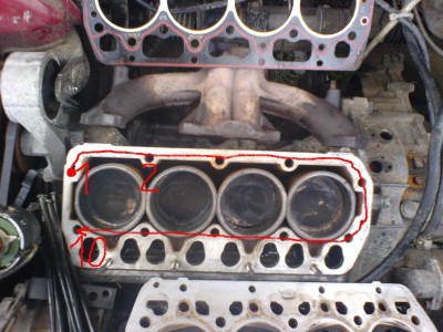

čare je napisal/-a:sm ti lepo napisu številke u treh vrstah ker šravf je kje začneš valda z 1 pol 2 pol 3.... od 1-10 so glavni šravfi 11-14 so pa stojni
No a sm prov narisal:

Napisal/-a čare Ne mar 19, 2006 10:54 pm
k*** jest bi ti narisu že prec na začetku na sliko al j*** ga ni kompjuter zame sej kukr vidš se mi tud vejc pa pik ne da pisat

Ja no vijake vem kako se odvija al pa zateguje mal drugač sem mislu kako se glavo motorja prvija vijake po vrstnem redu ker moraš enkart na začetku ankrat na sredini in tako dalje.

Napisal/-a sonček Ne mar 19, 2006 10:59 pm
čare je napisal/-a:k*** jest bi ti narisu že prec na začetku na sliko al j*** ga ni kompjuter zame sej kukr vidš se mi tud vejc pa pik ne da pisat
No a je prov. Mislm sej tud sam pišem k kura da nbn ne zna zame brt.
TrijoAdijo
Prispevkov: 4168
Napisal/-a TrijoAdijo Ne mar 19, 2006 11:31 pm
Ne ni prav...tut približno ne...gre čist kontra pa drgač.

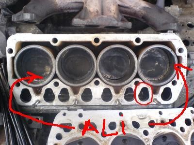

Napisal/-a sonček Ne mar 19, 2006 11:36 pm
TrijoAdijo je napisal/-a:Ne ni prav...tut približno ne...gre čist kontra pa drgač.
LP!
Ja narobe narisal. Kaj pa tole
TrijoAdijo
Prispevkov: 4168
Napisal/-a TrijoAdijo Ne mar 19, 2006 11:43 pm
Čak bomo vidl če tole deluje:
Slika[/url]
EDIT: Deluje...Tak se zategujejo šraufi po AutoDati.
Upam da ti bo v pomoč.
Začneš pa zategovat najprej šrauf št.1 pol 2,pol 3,...

Napisal/-a sonček Ne mar 19, 2006 11:54 pm
TrijoAdijo je napisal/-a:Čak bomo vidl če tole deluje:
Slika[/url]
LP!

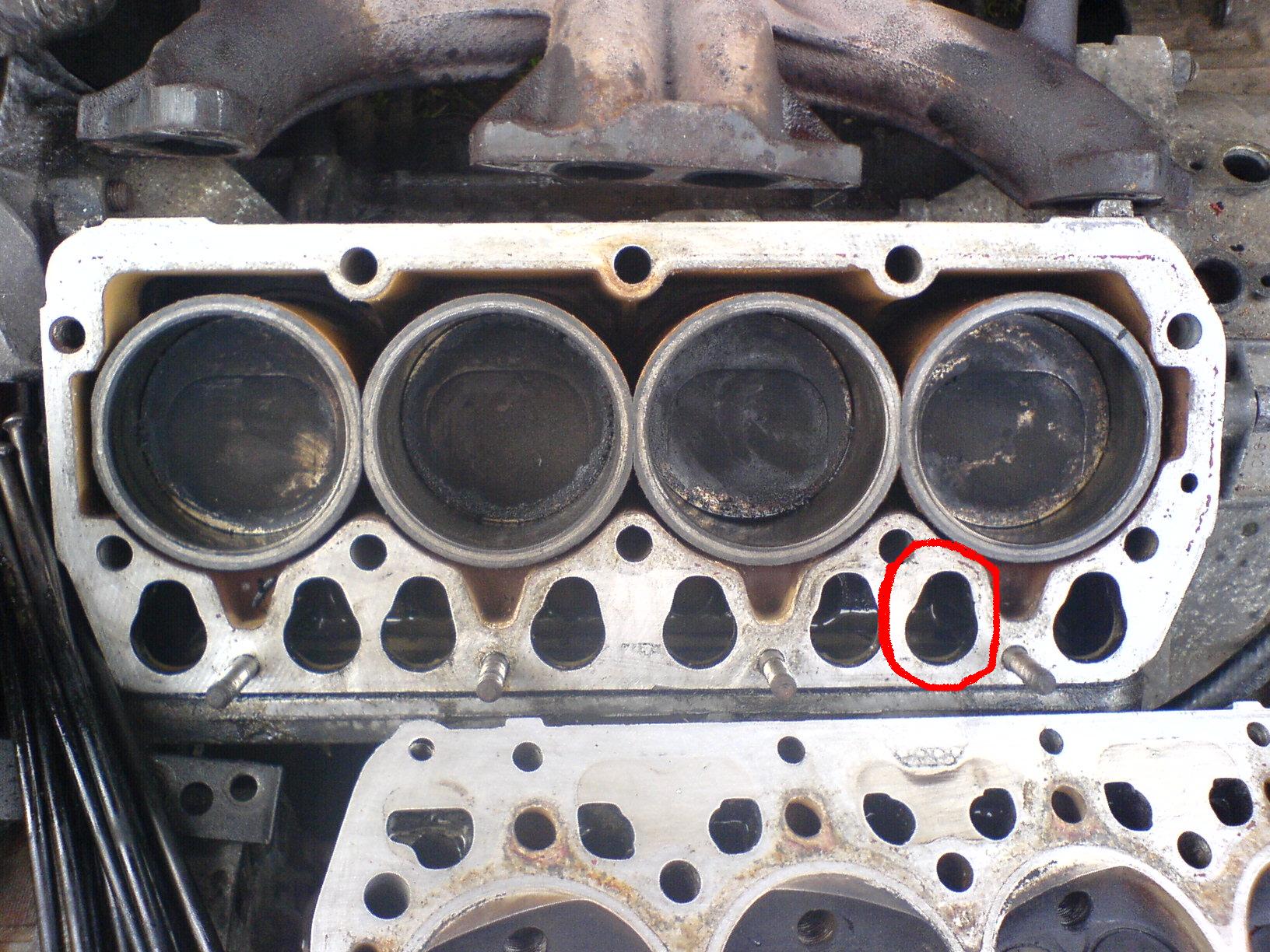

No in tle se je pol zalomil, ker tista cevka k je na sliki ni šla čist not kak milimetr bi še mogla it.
TrijoAdijo
Prispevkov: 4168
Napisal/-a TrijoAdijo Ne mar 19, 2006 11:59 pm
A si jo mogoče prav obrnu?
