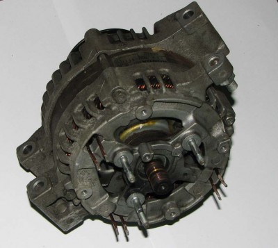

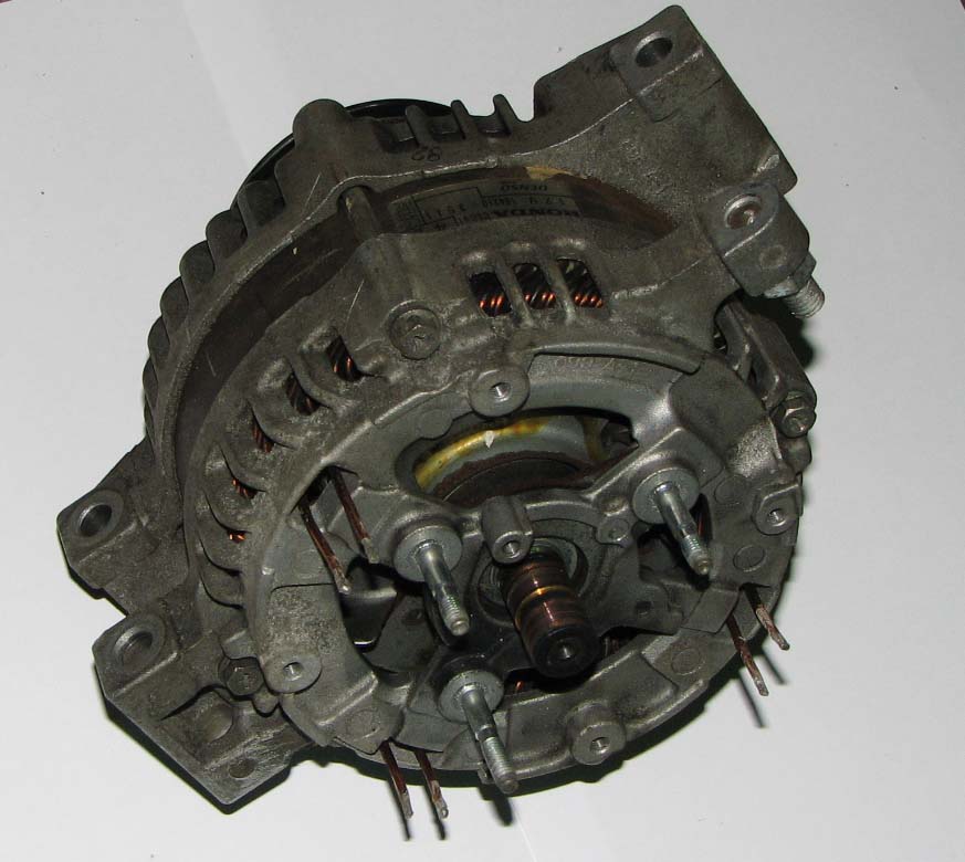

Napisal/-a Nikola_Tesla To nov 25, 2014 6:11 pm
Zdravo
Za primer alternatorja s priponke, ki ima 6 izvodov, me zanima če so to vedno izvedbe s tremi med sabo ločenimi navitji v statorju ?
Pri starejši generaciji alternatorjev so bili (z zunanje strani) dostopni le trije izvodi (notranja vezava zvezda "Y" ali trikot "D").
Hvala za info.
Lp.
Fan
Konstruktiven svetovalec
Prispevkov: 6672
Re: merjenje alternatorja
Napisal/-a Fan To nov 25, 2014 7:58 pm
Alternator ima tri ločena navitja in ven daje tro fazni tok. Temu na sliki manjka regulator napetosti in diodna plošča, to vse je priklopljeno na tistih 6 žic.
