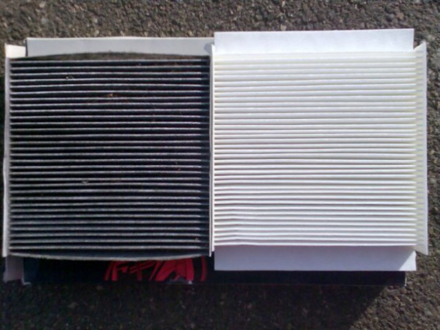

Ivan36
Prispevkov: 4577
Re: ŠE VEDNO ISTI PROBLEM (ROSENJE STEKEL)
Napisal/-a Ivan36 Sr sep 28, 2016 12:15 pm
Mogoče je pa pečka na koncu in že pušča? Ali pa je Filter kabine ( mikro filter) zapacan ? Filter kabine se menja na 6 do 8 mesecev odvisno od kje se voziš in parkiraš ?! :idea:
