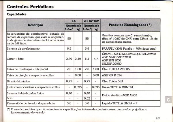

trafo66
Napisal/-a trafo66 Če feb 01, 2007 11:10 pm
evo vsega je v tej temi o olju napisano. ampak men ni preveč jasno to z viskoznostjo.
mam navodila za tipota 2.0 16v in v teh navodilih je napisano priporočeno olje bom dobesedno citiral. :OLIO VS SUPERMULTIVISCOSO SAE 25W 50 ALI AGIP 20W 50 ALI AGIP SINT 2000 IN ŠE ENO SELENIA 20W 50
Tale olja so našteta kot priporočljiva. Motor je mišljen verjetno nov in je precej športno naravnan. se pravi da olje 20 w 50 ni glih za iztrošene motorje. ker drugače ga tovarna ne bi predpisala kot priporočenega.
navodila so od novejših modelov letnik 94
kopija strani

Napisal/-a mastr1 Pe feb 02, 2007 8:06 pm
trafo66 je napisal/-a:evo vsega je v tej temi o olju napisano. ampak men ni preveč jasno to z viskoznostjo.
Jaz mislim, da je namenjen ravni takim motorjem.Sicer pa je tudi VW predpisal tako olje za nov motor(folf 2 diesel).Pa še to:se vam ne zdi, da če je bolj viskozno olje tudi težje "steče z batov" in po nekem določenim časom bolje maže kot manj viskozno olje, ki prej odteče?
