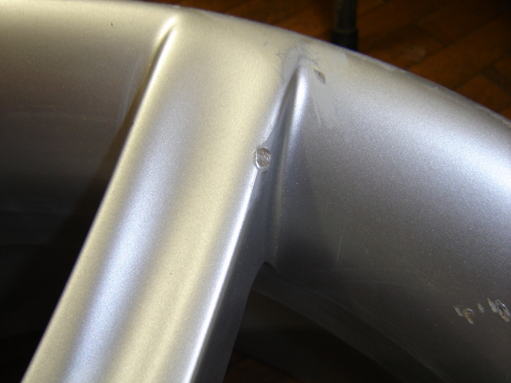

mah krompoliranje pomoje ne bo šlo ker je bla feltna poškodvana, zato sm jo tud dubu in ma 3 luknce mejhne
nekak se jo spravlam rihtat pa se mi neki ne da preveč:)
a un epoksi kit je kao šprickit, da ni več spraskana?

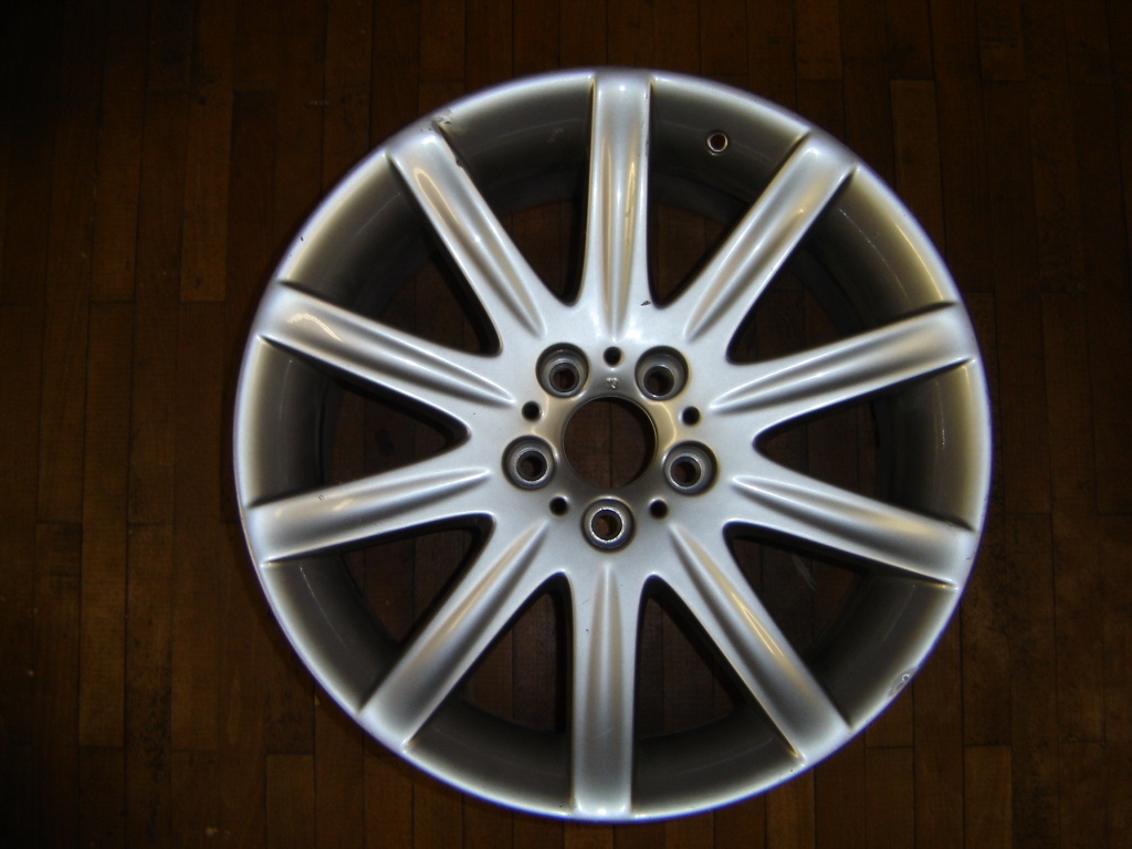

dej posliki če je možno
My soul almost complete ;)
lublancan
Prispevkov: 2785
Napisal/-a lublancan Pe jan 19, 2007 4:17 pm
evo
ma neki sm že kitu
sam pomoje bom kr sam dau u špric kit
pa bom vidu kolk bolš bo
ena od poškodb
feltna

Ruff_RydeRR
Prispevkov: 824
Pridružen: Če feb 12, 2004 12:31 am
Napisal/-a Ruff_RydeRR Ne mar 11, 2007 12:24 am
ewo končno sm najdu cajt pa digiča da poslikam
hvala usem za Vaše nasvete :vrum
pa se oproščam k niso čiste :P
bass
Prispevkov: 3140
Napisal/-a bass Ne mar 11, 2007 12:29 am
Zdaj pa še po varnostne vijake, ker kaj takega hitro izgine.
Ruff_RydeRR
Prispevkov: 824
Napisal/-a Ruff_RydeRR Ne mar 11, 2007 12:34 am
ma so na enih mestih mau neprofesjonalno pobarwane lih tok da se jih težko proda :D
