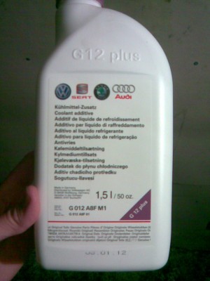

Ja ok, ti nalivaš kak pač nalivaš. Tvoj problem. Moj problem je pa da najdem tekočino G12. Samo omenu sem, da je ni za dobit na benz pumpah.

Aja to pa zna bit problem, ker ostali proizvajalci nimajo neke specifike hmm pač lahko kupuješ na pooblaščenih servisih samo pri LHMju je res bolje, da je original TOTAL , ker je vse odvisno od tega olja tudi servo ter zavore.

ce pise g 12 nalivaj g 12 da nebi slucajn kj druzga nalivau,je ze proizvajalec vedu zakaj majo g 12.pa enkrat je na team vw saso fajn razlozu zakaj g 12

Jest sm menjal termostat in sem dal noter G12 dobi se ga pa na PORSCHE SLOVENIJA Bravničarjeva.Cena 10 evrov za 2 litra koncentrata.

Drugače bi pa nekaj vprašal. V raznoraznih trgovinah imajo vse te petrolove antifrise za mašino. Najbol je pač razširjena varianta. In ko sem potem si vzel malo več časa , pa vse lepo prebral, lepo zadaj piše da so ti antifrisi namenjeni še posebej tudi za avtomobile Audi, Volkswagen, Skoda, Seat, ... pa še neke znamke... In zaradi tega tudi ne delajo več na petrolu in nikjer mešanice G11 in G12, ker so ti univerzalni. In so dejanksko to kar zahtevajo te navedene znamke avtomobilov. Je pa ta antifriz tudi rdeče barve.
Torej kaj pravite na to ???

To je to ne moreš falit meša se pa 1:1 z destilirano vodo.

AM, ti samo nabavi to, kar ti je Jeremija79 prilepil, pa je to to. Blo že obrazloženo tud na VW forumu ali na Audi, se ne spomnim. Vem pa da ni tak za brezveze pa zarad metanja denarja nekomu ki bi rad služil.

Modri antifriz se uporablja samo za stare avtomobile,delovne stroje,traktorje,... ki niso imeli aluminijastih glav,en kup tipal,senzorjev. Modri vsebuje kislino, ki nažira tesnila, termostate, prirobnice na glavi, rdeči pa ne vsebuje kisline in je varen za vse motorje. Zmešat pa se ta dva ne smeta, ker pride do reakcije, mešata se samo zeleni in rumeni. Tako, da z G12 nimaš kaj falit.
