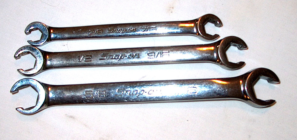

Pozdravljeni,
Ali kdo mogoče ve, kje se dobi take ključe?
yashica
Prispevkov: 2362
Re: Orodje za avtomehanicno delavnico
Napisal/-a yashica Če apr 24, 2014 1:22 pm
V vsaki bolje založeni trgovini z orodjem namenjenim delavnicam. Ta ključ je odprti obročni ključ in spada pod posebno orodje, ki se načeloma uporablja na servisih, ki se ukvarjajo s hidravličnimi, pnevmatskimi in podobnimi napeljavami. Uporablja se tam, kjer je onemogočeno natikanje obročnega ključa zaradi same izvedbe vijačne zveze.
Kolikor se spomnim imaš do dimenzije 12×14 6-kotno izvedbo, od 13×15 naprej pa 12-kotno.

6kotni ključ obstaja od 8 do 26, je pa zelo važno kakšno znamko se bo nabavljalo, da se ne odpira. Pri mojem delu se je izkazal samo USAG profesional, vse ostalo je drek, po 20tih odvijanjih so 1mm večji :( Je pa 12 kotni ključ neuporaben, poškoduje robove matic na cevkah.
