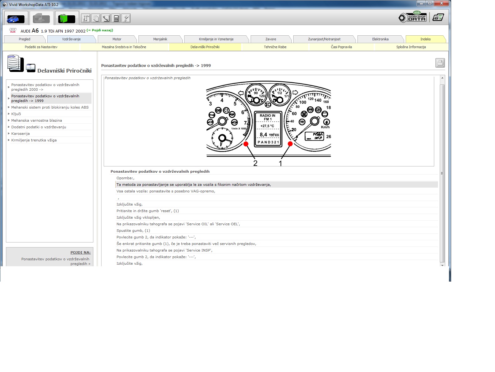

A bi mi lahko nekdo povedal, kako se naredi reset servisnega intervala za Audi A6 1.9TDI l 98.
Hvala in LP
DrinY
Prispevkov: 192
Pridružen: Če dec 02, 2010 6:09 pm
Kraj: Dravograd
Re: Reset servisnega intervala
Napisal/-a DrinY Sr jun 13, 2012 7:21 pm
Kar je čvavek naredo, vahko čvavek popraji!
