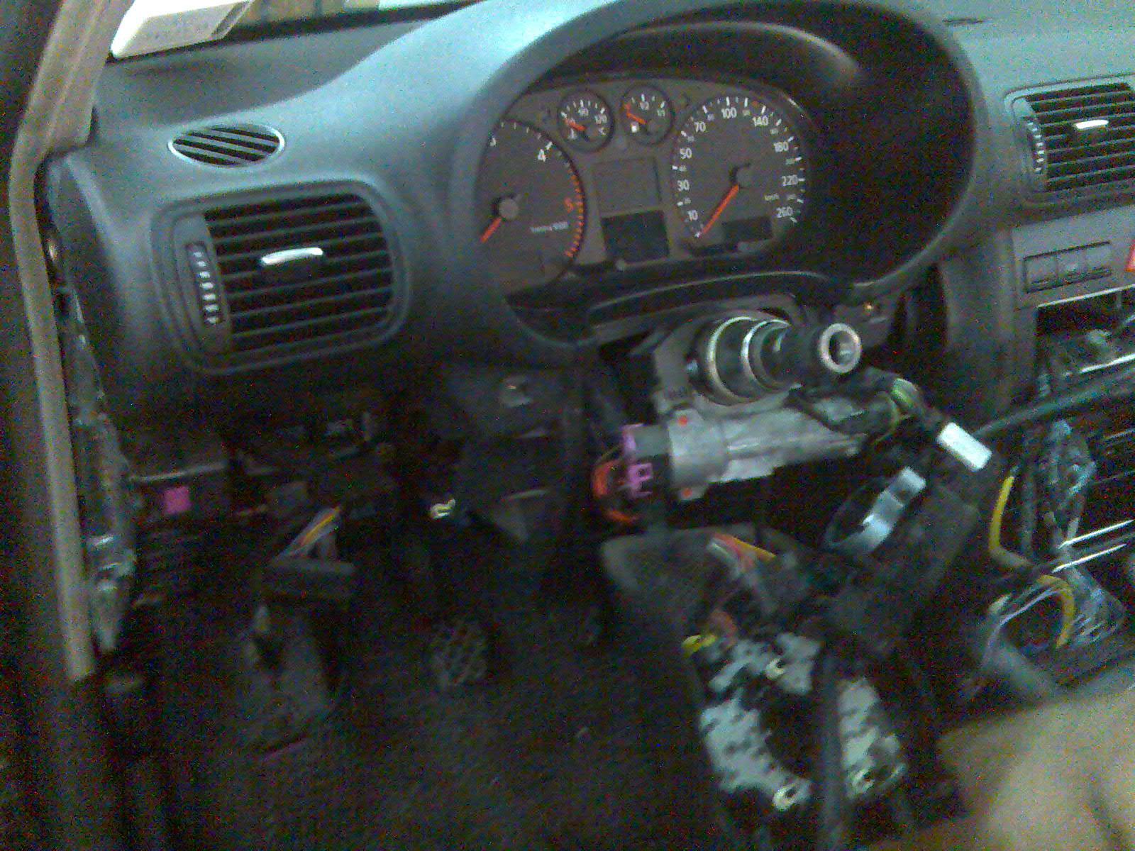

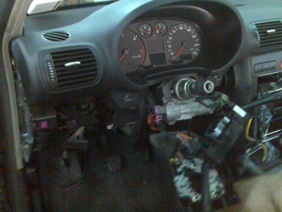

Osebno sem v Audija vgradil tempomat naknadno za 130€ (dobrih 60€ ročka, ostalo je delo). Vgrajuje pa en električar iz Šempetra pri Celju. Če še koga zanima naj mi piše PM, da dam točne podatke. Dela pa na VAG avtomobilih. Za ostale ne vem - bi se vsak moral malo pozanimat.
Tako pa zgleda razdrta notranjsot mojega avta zaradi vgradnje tempomata.
