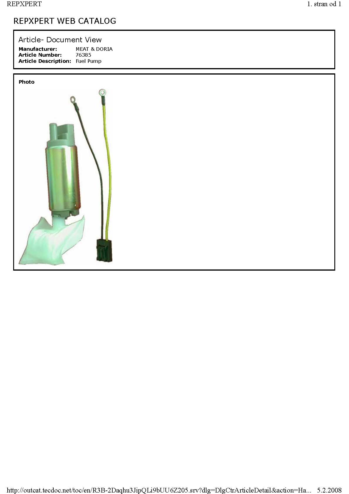

Sem šel TecDoc pogledat za točno tapravi vložek za Lantro 1,5/98. Tukaj so barve narisane drugačne.
Zadnjič spremenil joztom, dne To feb 05, 2008 3:22 pm, skupaj popravljeno 1 krat.

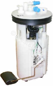

Napisal/-a joztom To feb 05, 2008 3:19 pm
Še jpg oblika slike. V glavnem pojdi za tema dvema dratoma iz vložka črpalke, ostali kontakti so signalizacija nivoja. Slika in podatki za Hyundai Lantra 1,8/16V in motor G4GM, teh modelov jaz ne poznam na pamet.
