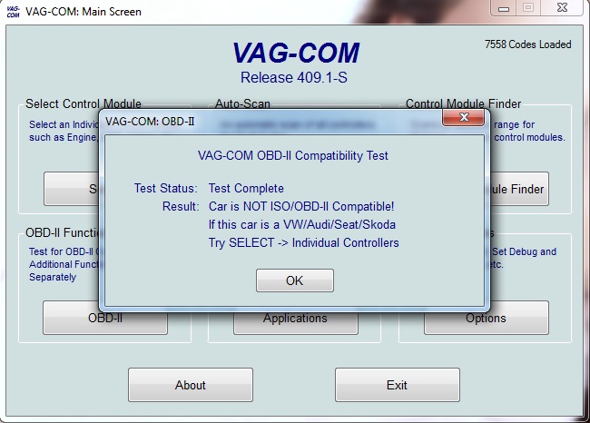

Nabavil sem si prej omenjeni kabel in sem instalirou vag-com 409.1, ki je priložen, prav tako sem instalirou priložene gonilnike. Kabel mi v programu VAG-COM zazna, ko pa ga priklopim na avto (Audi A4 1996, poskusil sem tudi na Golfu 1.9 TDI 2001), pa piše da interface not found. Dal sem kontakt v avtu. Ko pa grem pod OBD II functions, da testiram mi pa napiše "Car is not ISO/OBD II compatible" Ali mogoče kdo ve kaj je treba storiti, da bo stvar delovala?
Hvala
