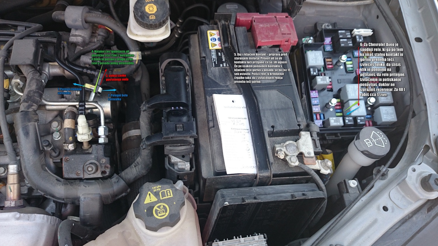

Ko berem forume o tej temi, tudi tuje, nisem zasledil enostavne rešitve, kot se mi zdi, da je moja. Ko se ti zgodi , da si napačno točil gorivo pokliči prijatelja ali znanca ali mogoče črpalkarja, da ti priskrbi ustrezno cev ( običajno z notranjim fi 6mm) in posodo za gorivo. Na priloženi sliki je prikazano 6 korakov, kako to narediti na Chevrolet Aveo - dizel in preverjeno deluje. Po mojem lahko ta postopek uporabiš tudi za druge avtomobile, najti moraš le dovodno cev, kjer priteče gorivo iz rezervoarja, da ugotoviš presek -fi in ustrezen rele. Tudi če ne najdeš releja, lahko z vrtenjem obvolanske ključavnice iz nevtralnega položaja na pripravo za start, zmeraj poženeš tudi črpalko v rezervoarju. Pa še to: Če sam iztočiš, je včasih hitreje, kot čakanje na serviserja in iztočeno gorivo (bencin ali dizel ali mešanico) lahko koristno uporabiš.
