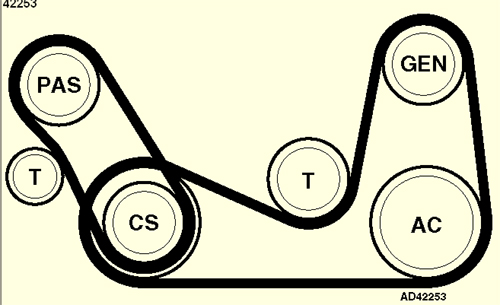

kolega ima podoben problem, in da ne bom odpirala nove teme, bom kar tu vprašala: torej, v mašini nekaj cvili (verjetno je res jermen, ampak naju zanima kateri). Od začetka je cvililo samo toliko časa, dokler je bil avto hladen, oziroma tam do kakšnih 5 km. Zadnjih par dni pa nenehno cvili. Včeraj se je pa še enkrat prižgala lučka od akumulatorja. Ali to pomeni, da je kaj narobe z alternatorjem? Kdaj je bil akumulator menjan ne vem, ampak zgleda nov. Aja, avto je pa Rover 200, l. 99

Jermen na altenatorju se je verjetn kr fejst odšponu al pa je že tko slab da ne poganja več tolk altenatorja kot bi mogu in posledica tega je lučka za akumolator

jermen na alternatorju je treba našpanat, oz. če je obrabljen zamenjat.

Imaš verjetno dva jermena, enega za servo drugega za klimo in alternator. Menjata se oba.

Avto ima že nekaj zamenjanih jermenov,ko cvili obrablja jermenico in novi jermen rabi nekaj časa,da se vleže po jermenici in s tem se odšpona,zato ga je treba došponat.
Če pa nagaja altenator,se pa sliši,ko motor laufa.Ko daš jermen dol,pa sprobaš alenator
na roke zavrtet in lahko slišiš ropotanje in preveriš luft aksialno in prečno(gor-dol).
