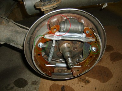

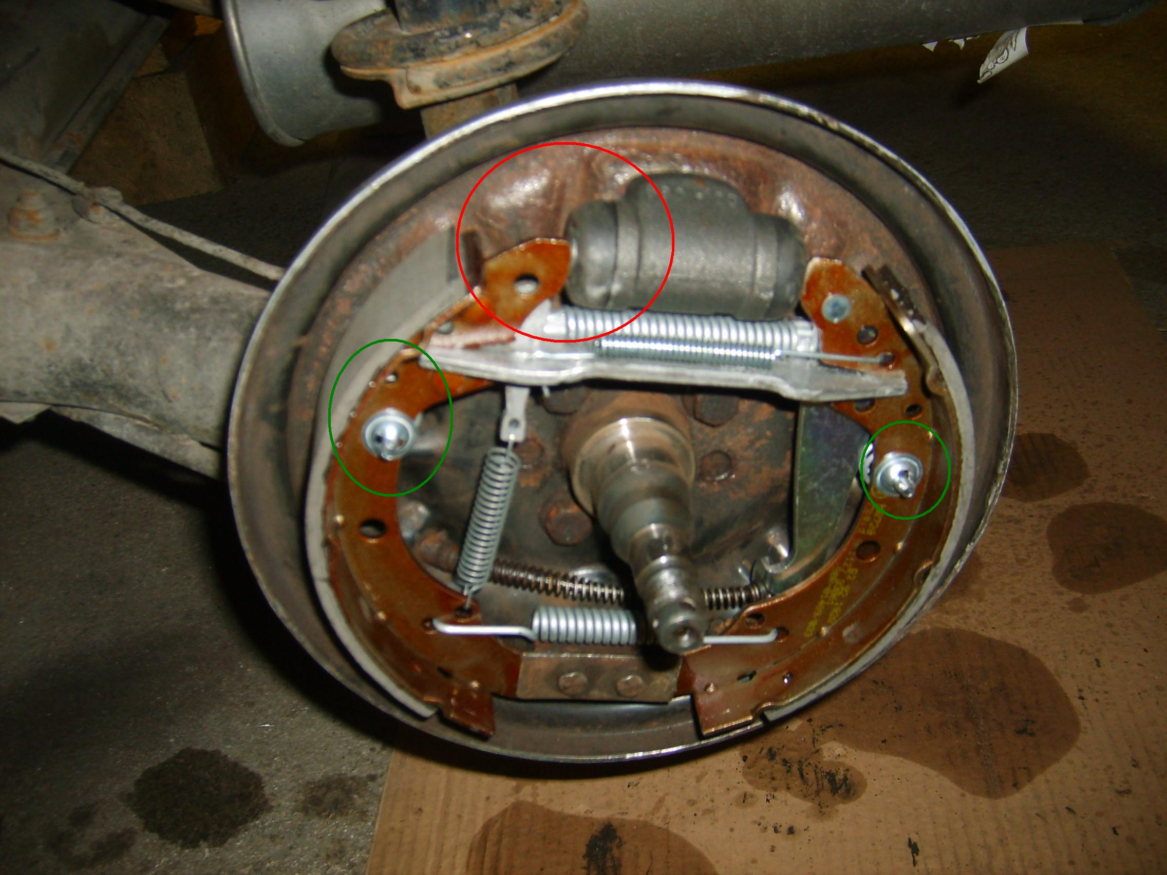

hja, sem sestavil, obnovil nazaj vse, pa me spet nekaj matra. Namreč v zadnjih bobnih, pridejo taki "štifti" in podložka(na sliki označena zeleno) ki držita čeljusti v bobnu. Namreč, je kake 5-7mm lufta, in ne stisne dosti. Vidi se tudi na cilindru, da čeljusti ne nalegajo lepo na sredino površine batka (označeno rdeče).
Moram še kaj narediti? Je kak "haklc"? :?

Ja lepa slika, edino kar me moti na njej, je to, da so zavore narobe sestavljene. Torej podrite še enkrat in pravilno sestavite ( te obloge so iz nasprotne strani ) in potem bo tudi stalo lepše.

Prepričani? Ker sem pustil na eni strani še gor, da sem potem na drugi strani sestavil skupaj. :?
Ker tudi tista ročka kjer pride gor ročna zavora, je tako obrnjena kot je bila prej? :?

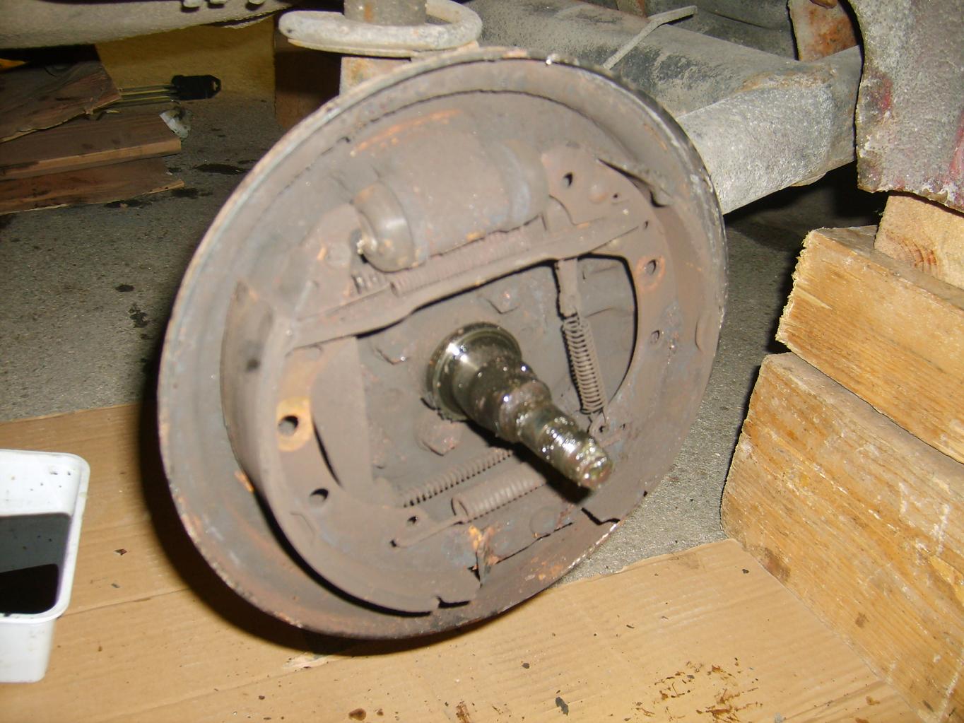

ewo, prilagam sliko od razdrtja-tko da postavitev je 100% prav. Pač drugač sploh ne moreš obrnit, ker sem tud mal probaval.

Potegnite ročičo ročne zavore naprej, da se ne bo naslanjala na sidrno ploščo.
Lep pozdrav
po čemu vidiš, da je narobe? oz. levo/desno - sicer že dolgo nimam več stika s paknami zadaj, ampak vseeno iz spomina mi je ostalo, da je vseeno na katero stran daš pakno: vem pa, da je znala bit j..... če nisi imel original ali vsaj italijanskih(za fičeka, kaddeta, z 101 ali hyundai ponyja govorim...)

Pri zgornji slike so "pokrovčki" bočnih vzmeti narobe zapeti, napačna pozicija vzvoda ročne zavore ( glede na sidrno ploščo/"ankrplato" )..............

Kje bi pa mogla biti po pravilih ročica ročne zavore? Na levi čeljusti? ali na desni zunaj? Ker ko zategnem raočno zavoro, lepo razpre čeljusti narazen.

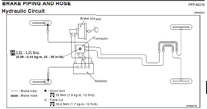

- višina zavorne tekočine v lončku je določena samo za dvokrožni ABS sistem, pri takem sistemu ne sme biti v lončku niti milimeter višji nivo kot je označeno. Ker zavorna tekočina stalno kroži - glavni zavorni cilinder/napeljava/ABS črpalka/lonček/kolesni zavorni cilindri. Tak sistem najlažje prepoznamo: iz ABS črpalke ima povezavo/cevko nazaj v lonček ( ne zamenjati dovod zavorne tekočine za sklopko, ki jo imajo nekatera vozila ).
- pri enokrožnem sistemu, pa naj bo ABS ali ne je vseeno koliko je nivo tekočine v lončku ( samo minimalno ni priporočljivo ). Ta sistem deluje drugače, ne vrača zavorne tekočine v lonček, temveč zapira ventile na napeljavi.

Gre za Nissan Micra 2005, menjal sem prednje diske in ploščice zadaj je boben. Sistem pa je na priloženi skici katera je iz service manuala za moj avto. Rekel bi da gre za 2. varjanto ki ste jo omenili. Sedaj sem se še malo vozil in se mi zdi da je čisto uredu kar se tiče pedala vrjetno me je samo občutek zmotil ker je sedaj veliko manj hoda potrebnega da prime zavora. Kar se tiče gretja sem tut malo spremljal in se mi zdi da je čist uredu, ni neke pretirane vročine platišč, vjretno me je zmotilo ker sem nekje to prebral in prej tudi nikoli nisem posebaj spremljal temperaturu oz. nisem bil na to nikoli pozoren.
Sedaj bom spumpal tekočino ven iz rezervarja tako da bo malo pod MAX.
Da je šlo toliko tekočine ven pa pridvidevam da je krivo to da so mi na servisu pod garancijo na novo zatesnili menjalnik in takrat so dolili nekaj tekočine ker so odstranili menjalnik, sklopka pa je hidravlična. Ko so mi to delali je bil zavorni batek vrjetno že dosti zunaj in sedaj ko je bolj notr je bilo te tekočine tolko preveč.
Zapenilo se mi pomojem ni ker sem batke počasi porival noter. Tako da mislim da mi ne bo potrebno prezračit. Pločice so lepo sedle notri in se premikajo, vodila so ok, cevi so ok.
