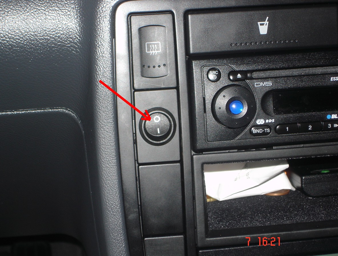

Grelec sedaj lepo dela, vendar pri samem preučevanju sem nadgradil sistem, in sicer naredil modifikacijo, da imam popoln nadzor nad zagonom grelnika. Zunanje stikalo, ki vklopi grelec pri 5°C sem zamenjal z ročnim stikalom v kabini. Sam poseg je obsegal nekaj telovadbe okoli napeljave kabla v kabinski prostor in vgradnja tipke v prostor za stikalo. Torej sedaj jaz v vsakem času ne glede na zunanjo temperaturo lahko vklopim grelnik, kar pomeni, da je možen vklop tudi v poletnih mesecih in ni vklopov grelnika, ko je nizka temperatura in je avto vožen samo na par km, kar zagotovo negativno vpliva na delovanje grelnika. Grelnik je možno tudi predčasno ustaviti brez kakršnih napak v delovanju. Drugače se pa grelnik izklopi, ko motor doseže delovno temperaturo. Vso delovanje sem preveril tudi na vag-com testerju in ni našel nobenih napak. Torej prepričan sem, da bo zadeva delovala z malo več posluha voznika v kabini. Sama cena pa tudi ni tako visoke, če odmislimo originalno stikalo, ki pa stane 62 EUR. Jaz sem zadevo predelal kot prikazuje slika v prilogi. Če kdo želi še kakšne napotke ali mogoče se celo odloči za montažo mu lahko pomagam s svojimi izkušnjami. Mislim, da sem zaenkrat zadevo v celoti zaključil in da bo grelec sedaj nekaj časa brezhibno deloval.
