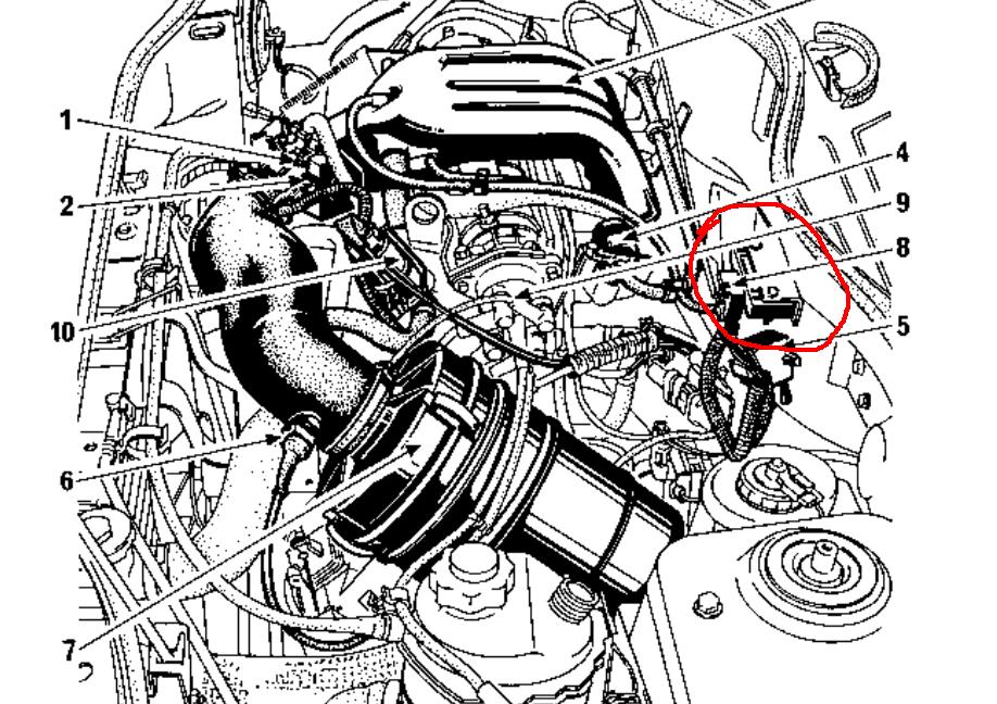

Pozdravljeni
Računalnik ima: tip motorja C3J700 in C3J760 - 12 pinski konektor pod pokrovom motorja na sredini požarne stene.

Mad je napisal/-a:... Če je 95 letnik je sigurno injection - sicer mono -point a še vedno injection ... Petka ima modul vžiga ki je nekje na karoseriji - požarna stena in če ti pije je lahko tudi tam okoli narobe ... mogoče je tudi tvoj injektor zapacan in premalo atomizira gorivo pa se to pozna pri porabi ... kot sem videl si napisal da si z obale - v Izoli imaš avtoodpad en odcep po tehničnih pregledih pojdi k mehaniku ki je lastnik odpada ti bo verjetno znal pomagat ker dobro pozna ta motor in če ne je v stari garaži od AMD Izola dol pri Delamarisu majster za tvoj problem - servis vplinjačev in vbrizgalnih sistemov ...
Tako preden bi šel menjat injector sem najprej menjal tisto modul vžiga oz. regulator pritiska to so mi svetovali rezultat avto je začelugašat če si dal po gasu ter nemiren prosti tek, črn dim ter cedit se začelo z avspuha torej sumim da je to ne dela prav ter moj dela mogoče po mojem mnenju prilagam slliko na to kar sem menjal ter spet vrnil original nazaj kot je bilo iščem injektor koliko je kaj cena rabljenega novega original oz. ali ne ne dobim lokalni odpad nima .....

Morda je vzrok za višjo porabo okvarjen senzor temperature motorja. Posledica prebogata mešanica.
Drugače pa mislim, da so vsi avtomobili prodani v SLO po letu 1993 morali imeti uravnavan katalizator, torej elektronsko vbrizgavanje in ECU (motorni računalnik) + lambda.

Tudi sam imam enako petico in s polnim tankom goriva delam okoli 500km. Naših mopedov se ne da priklopiti na tester. Lahko se fizično pomeri z OHM metrom ali pa CO v izpuhu in to je vse. Ali je pred menjavo lambde bila tudi tako žejna?
Lep pozdrav
Se ne bi strinjal da se naših strojev ne da priklopit na tester.....
poglejte kaj sem našel v manualo za petko....
Očitno se jo da.....potrebno je imet samo pravi tester....če ga kdo ima imam tud vse podatke tako kot za single point kot multipoint injekciton.
Pa naj še kdo reče da R5 ni stroj :D
Lep pozdrav
Pozdravljeni
"lisko"
Samo dva tipa motorjah imajo priklop za računalnik. Nekateri tipi na požarni steni, eni pa pod vžigalno tuljavo. Za komunikacijo uporablja ISO 9141 protokol.
Za vse tiste, ki nimajo priključka in vežejo na 16 pinski konektor:
- pin 7: K linija
- pin 15: L linija
In še originalna Renojeva rasporeditev - 12 pinski konektor
Lep pozdrav

Tako po pregledu ter merjenju emisij je mehanika rekel da sumi da je šel regulator pritiska kot sem priložil na prejšnem odogovoru sliko. ter to je s tem tudi pokvarilo sondo ki sem jo menjal če bo delovalo oz. če bo vozilo manj pilo pišem.
