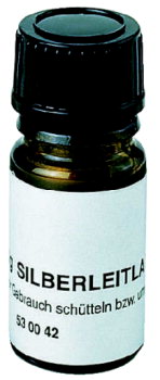

Ja, kupiš to flaško srebra, ima čopič kot lak za nohte.
Poiščeš kje je nitka prekinjena in jo vzporedno oblepiš s selotejpom.
Potem enostavno preko prekinitve potegneš s čopičem, počakaš, da se posuši, odstraniš selotejp in to je to.
Se pa malenkost pozna od srebra, ker ne moreš čisto v nulo oblepit. Vsaj srebrna pikica, tam, kjer je prekinitev.
Kjer si popravil nikoli več ne popusti.

Postopek iskanja in popravila :
1. dobro očisti šipo, zunanjo in notranjo stran
2. vizuelno preglej kje so napake (prekinjena linija)
3. če ne najdeš, preglej s povečevalnim steklom
4. če še ne najdeš vključi gretje šipe, počakaj 2-3 minute, nato dahni v šipo, po vsej dolžini linije. Kjer je napaka se bo videlo, da se vlaga takoj posuši, tako kot ob delujočih linijah. Nastane majhen krog posušenega stekla.
5. na zunanji strani stekla označi mesto napake z alkoholnim flomastrom
6. izključi ogrevanje, če je še vključeno
7. pod in nad linijo zalepi 2-3 cm selotejpa, če imaš 3M, tistega, ki se zlahka odstrani s papirja, sicer naredi ušesa. Zalepi toliko narazen, da vmes ostane debelina linije.
8. z nohtom dobro pritisni oba roba selotejpa ob liniji, da ne zateka srebro
9. pretresi stekleničko srebra in tanko namaži preko prekinitve, 1 cm na dolgo
10. počakaj 10 minut, da se posuši. Vključi ogrevanje šipe in pusti 2-3 minute.
11. odstrani selotejp
12. ponovi pri ostalih prekinitvah
13. odpri pivo in se čudi svojim sposobnostim

v trgovinah z avtodeli se dobi lepo taka mala flaška in čopič. pobarvaš in se sploh ne vidi kje je blo prekinjeno. enake barve kot original. odporno na čiščenje ipd.
