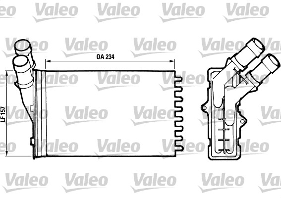

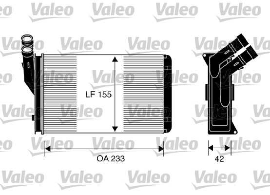

Sem pogledal Valeo katalog in mi vrne dve pecki. Verjetno ni vseeno, katero kupim. Se morda spomnis, katera je bila pri tebi?
Valeo pecka 1
Valeo pecka 2
Romzis
Prispevkov: 206
Pridružen: Sr maj 06, 2009 8:35 am
Kraj: okolica LJ
Napisal/-a Romzis Po avg 23, 2010 6:23 am
Originalna je bila taka kot je na prvi sliki, jaz sem dobil drugo in je pasalo noter.
Če pogledaš slike, je edina razlika v "ušeskih z luknjo" na vrhu pečke. Pri Xsari "ušeska" nimajo funkcije, ker se pečka samo zatakne in to je to.
Drugače se pa zmeni s prodajalcem, pa ti naj dajo obe in po končanem posegu eno vrneš. Mimogrede: dobro bi bilo, da zamenjaš tudi cevi, ki gredo od bloka motorja in od termostata na pečko, problem je sicer samo natični plastični del, ki gre na pečko vendar se ga ne dobi (samo komplet s cevjo). Jaz sem pri meni ta del polomil, ko se razstavljal.
