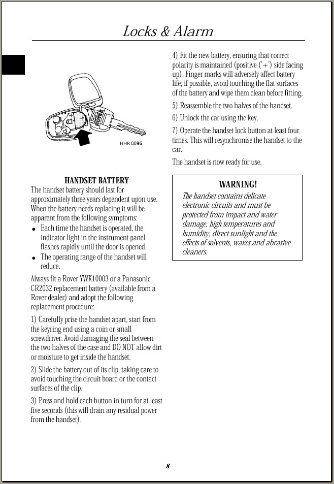

nič ni treba programirat, vsaj pri meni ni bilo treba in pri enem kolegu tud ne, je delovalo.
Narazen ga pa najlažje vzameš s kakim kovancem ali izvijačem Lepo ga odpreš in to je to. Pa lepo previdno. V navodilih ti piše pa še narisano je.

sem probal to z klučami pa še je zmeraj isto, torej ni pomagalo.
avto vžge, potem pa takoj crkne. Vžge pa samo te ko prvič obrneš kluč ko zaslišiš črpalko goriva. Potem morem spet kluč vzet pa malo počakat da zoper slišim črpalko ko obrnem kluč, drugač samo vergla.

Saj mam enega ko samo roverje šraufle, on pravi da nič ne pomaga treba računalnik menjat pa računalnik za alarm še al kaj, potem pa drugi ključ.

Foter mi je pravil da se mu je alarm nekak sprozeval al kaj vem kaj je delal, da se mu je 3x sprozil. V knjigi piše da se pote alarm zablokira nevem.
