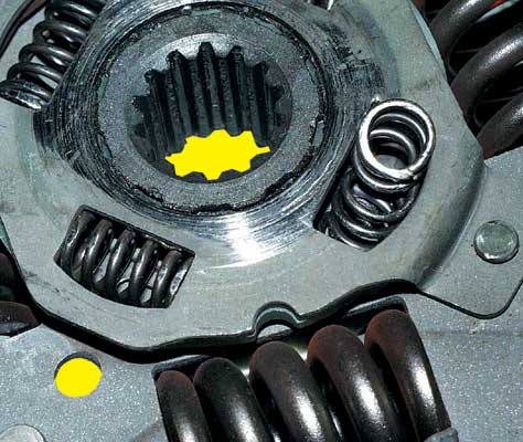

Debata je o resni uporabi, ne pa za en mesec. Pri lameli gredo fedri za kompenzacijo speljavanja (dobijo luft in je nevarnost izmetavanja) in sama po sebi se stisne in ni prožna po osi. Tako je obnavljanje jalovo, čeprav je material lahko korekten. Od firm so dobri pri LUK, Valeo ali Sachs, ostalo je manj cenjeno, lahko pa cenejše. Pri dvomasnih prevzame vlogo fedrov lamele vztrajnik, težave so vam znane.

Komentar na sliko.
Takšna okvara sigurno ni pogojena z obnovljeno lamelo, se lahko zgodi pri 10k km ali pa pri 200k km.
