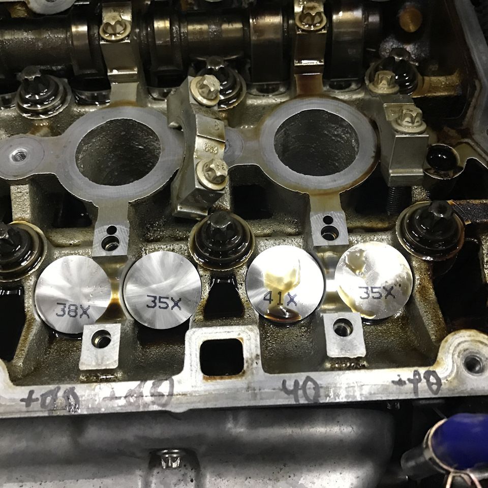

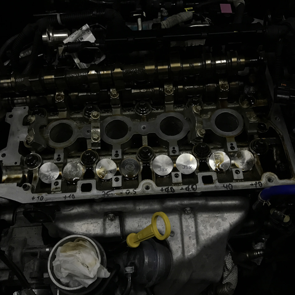

Evo, sem pa našel slike nastavljanja ventilov motorja Opel A16LET, ki ni tako grozno star motor, pa mi zgleda da se nastavlja ventile s ploščicami? Se slučajno motim?

Ja ja, sem ugotovil to. Me pa vseeno zanima iz zgornjih slik? Kaj to so te ploščice?

Stara sigurna tehnika se vrača, niso ploščice ampak je nekaj podobnega ,menjaš komplet dročnika ki ga dobiš v različnih dimenjah.Ventili niso hidravlični

Ima prav coco66. Na A16XER/B16XER so mehanski dročniki. Kako je pa z vzdržljivostjo te zadeve ob rednih servisih? 250.000km?
