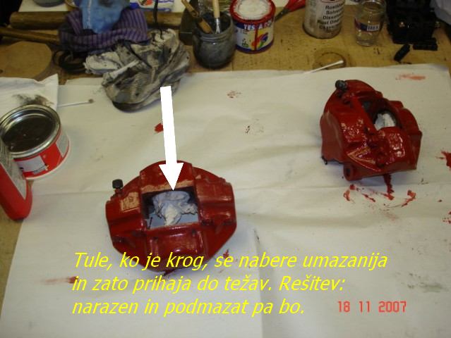

Vozil podoben avto in to se mi je dogajalo. Težave so v zavornih batih na čeljustih, ker ima Dewoo/Opel, ki zaradi stika s soljo in vodo niso več gibljivi. Na fotografiji je razvidno. Očistiti je potrebno in potem bo spet delovalo, kot je potrebno.

In zaradi tega ti je mogoče tudi diske zvilo, pa še menda te pregrelo, če se je kadilo z oblog!
Če nisi sam dovolj spreten, idi rajši k enemu mehaniku, ker je varnost na prvem mestu!
