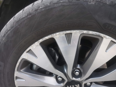

Če si lahko tudi jaz sposodim temo. V priponki je platišče Kie Ceed, letnik 2017 in je očitno počil lak, nato je pa alu začel okdisirati. Tole je najslabše platišče, ostala tri so malenkost boljša. Zaenkrat.
Kdo bi to popravil? Kranj oz. Škofja loka z okolico. Če mi kdo lahko pove še okvirno ceno, bi bilo sploh super.
Kar me pa še najbolj zanima je, kako obstojno je nato popravilo. Do tega je (sklepam) prišlo pri premontaži gum, kjer s pajserjem pritisne gumo da jo vulkanizer dobi s platišča ker po robnikih ne skačem, sploh. Kar me še najbolj jezi je da ima mami R Clio 2015 in ima eno platišče konkretno popraskano zaradi robnika in tisto platišče NE oksidira, je še vedno isto kot prvi dan.
Kia Ceed ALU Platišče

@DePalmo Ne vidi se dobro, ampak če je sprednja stran platišča rezkana/stružena (gol izgled aluminija) se popravi tako, da se da platišče ponovno na cnc stroj (stružnica ali rezkar), odstrani tanko plast oksidacije in se potem ponovno zaščiti z lakom. Se pa cene gibljejo nekje 50-100 po platišču, odvisno tudi od lokacije.

whitee-imas kak kontakt? To je velik razpon v ceni-to mora biti sigurno tudi razlika v delu (torej pri 100e kak postopek vec)??

Recimo Gojzdnik blizu Žalca dobro naredi, pa sigurno ni 100 po komadu. Ne vem pa točnih cen. Jaz sem dal svoje obnavljat enemu v okolico MB. Felge na rob, prejšnji lastnik je nekaj kital robe. Ta mi je rekel da bo varjenje + struženje z keramično zaščito nekje 85 po platišču brez ddv. To je seveda cena samo za rob platišč, ki je sicer precej velik, pa varenje je še tu upoštevano. Tako da si lahko predstavljate cene.
