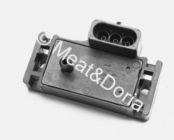

Preveri vakum cevke in MAP senzor...Zna bit pogosta napaka pri teh motorčkih.

Večinoma cevk sem že pregledal tudi do map senzorja in ko sem jih snel je bilo samo še vse slabše ali je težje začel laufat ali pa je nabilo prosti tek,jih pregledal in namestil nazaj.Po stotih kilometrih sem opazil izboljšanje pri nižji do srednjih obratih.Je pa problem še kar pri do konca stisnjenem plinu,ga zamori in trokira enčas,nato pa nekako potegne,vedno moram malo popustiti plin,da prej potegne.Mislim,da je začel počasi delovati STP aditiv,ker je avto bolj odziven kot pred dnevi. :roll:

Dostikrat pomaga blago vpihavanje-sesanje MAP senzorja, da se premiga, bognedaj kompresor. Še najbolje je kje poskusiti nadomestnega. Zamenjaj obstoječe cevke z bencinskimi 3mm od Gates. Ko se stare cevke segrejejo, bolje dihtajo.

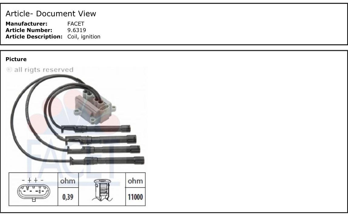

Laky75 je napisal/-a:Sem malo opazoval včeraj zvečer okoli vžigalne tuljave in opazil,da je nekakšno iskrenje med vžigalno tuljavo in kabli.Ali je možno,da je vžigalna tuljava prebija na kable ali so kabli že toliko zanič,da prebijajo na tuljavo?Očistil sem tudi senzor obratov,vendar dokler je mrzel,oziroma dokler dela pod zaugom ni problemov z trokiranjem in morjenjem motorja,ko je pa topel pa začne morit motor.Danes sem nalil aditiv za čiščenje injektorjev,če bo kaj boljše Če ima kdo izkušnje s tem problemom,da ne bom menjal pol štromerije na avtu?!
lp Laky
Si menjal svečke?
Skor ziher da je obrabljena elektroda,pol pa na najbližjem mestu do mase iskro"čez vrže", to pa je tam pri vžigalni tuljavi, prvo moraš odpravit iskrenje pol pa naprej.
Ko svečko odšravfleš poglej če je odprta več kot dober milimeter pol je ziher to. Dokler nimaš novih pomaga da jih nastaviš (zapreš) nekje na milimeter na oko ;)
Renault predpisuje 0,9.
Se opravičujem za tvojga twingota predpisuje 0,8 prej sm gledu za 03 letnik, sam je 1mm na oko kar vredi...

Iskrenje je odpravljeno z zamenjavo vžigalnih kablov in se ne iskri več.
