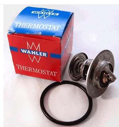

Napisal/-a Nikola_Tesla Po nov 17, 2014 4:52 pm
Vsaj WAHLER-ja bo treba nabaviti (ali pa original) ... ceneni so bolj rizični.
