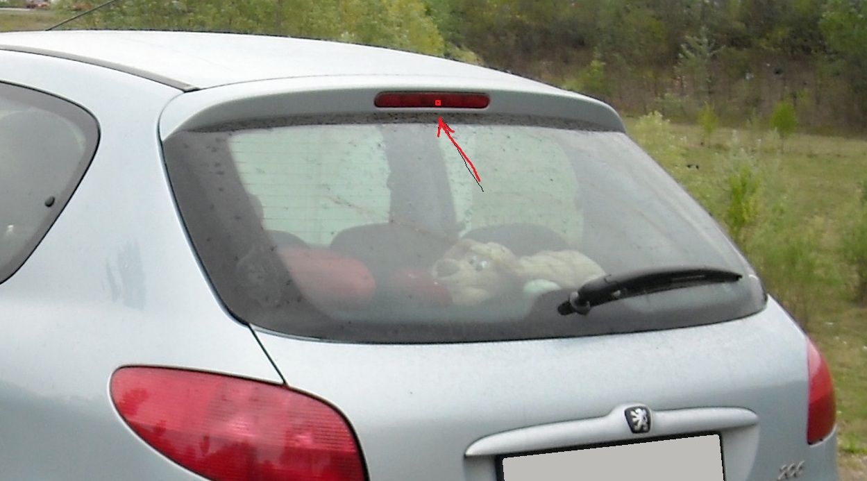

Meni pa ne dela zadnja šoba za pranje stekel, se je zamašila, pa me zanima kako se sname, da bi jo očistil?
Poskusil sem odviti tisti dve matici na notranji strani, pa ne gre tretje zavorne luči stran dobit, šoba je namontirana pa v tretji zavorni luči

http://www.peugeot206cc.co.uk/repair-20 ... bg0pf3.htm
Pa si siguren, da je samo zamašena šoba in ne počena cevka nekje na samem dovodu. Motorček v tem primeru dela, vendar tekočina ne pride do šobe, posledično seveda nekje zamaka. Imaš vlago v avtu :?:
Drugače pa šobo lahko spucaš s tanko žico, recimo s struno od kitare, včasih je dovolj že igla.

zanima me kako se dobi stran tretjo zavorno luč, ker je v njej šoba. Da bi jo spihal jo moram dobiti stran.

Odvijačiš matice (kar si že ugotovil) in pritisneš na navoje... Nekako glej, da bo šla enakomerno ven, no saj boš videl sproti... :)

Vse je na zgornjem linku :roll:

Kosho je napisal/-a:Meni pa ne dela zadnja šoba za pranje stekel, se je zamašila, pa me zanima kako se sname, da bi jo očistil?
Lahko je tudi počila cevka. jaz sem nekaj časa tiščal za pranje zadnjih stekel in mi je tekočina pritekla noter iz luknje za pas.
