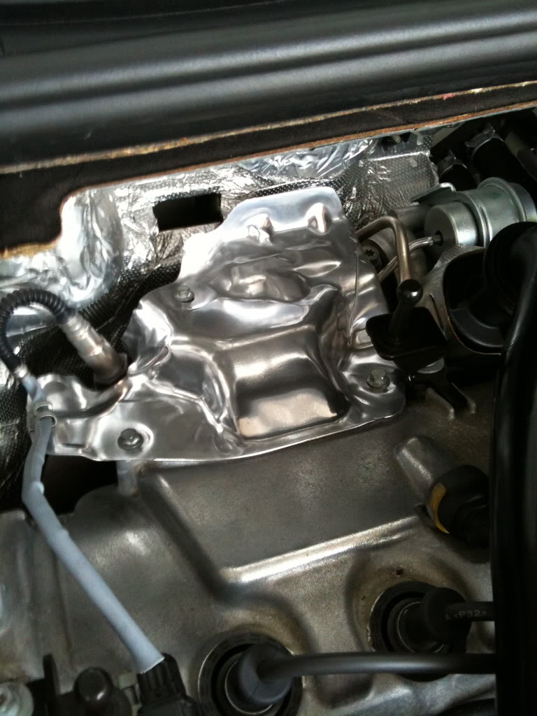

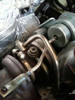

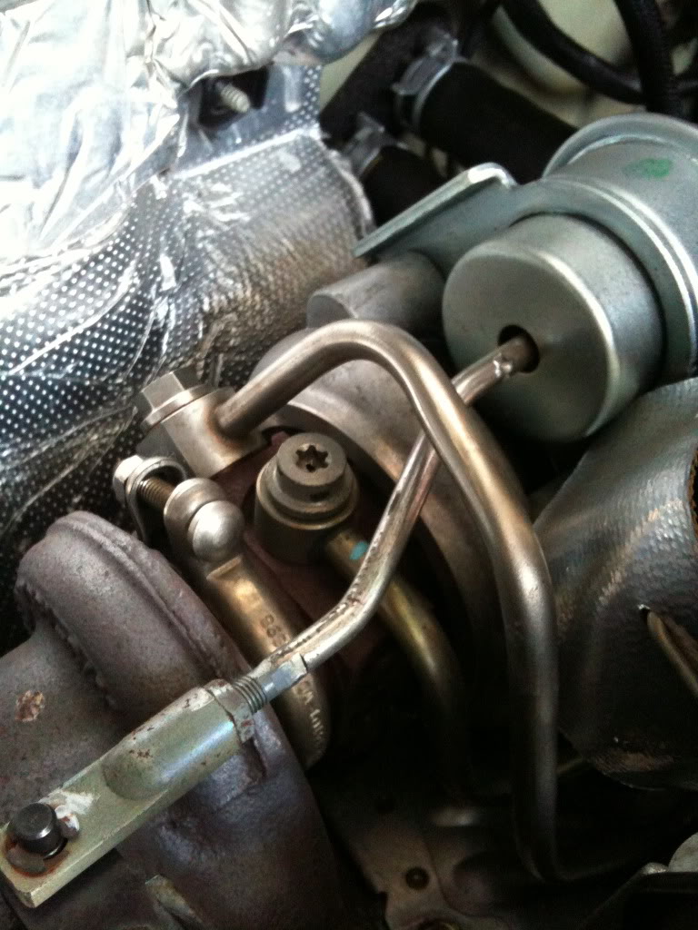

Če so MAP senzorji zdravi, turbo ima dva, so medsebojno zamenljivi za test itd, preveri pa številke, pri meni sta oba glih. Če temperaturrni senzorji v redu pošiljajo podatke ECUju in če so MApsenzorji odzivni, lahko nagaja wastegate ventil na turbini. To je poceni menjava, treba je pa kaj znati, predvsem nastavitve odpiranja lupute. Rezervni del je skoraj zastonj. Treba je vedeti za tip turbine. Vprašaj strokovnega popoldanca ali koga ki navija avte, npr Forge je firma ki dela nadomestne nastavljive ventile vizavi fiksnih tovarniških.

Če avto ne vleče kot bi moral preveri pritisk turbine ob npr. polni obremenitvi...
Je pa res da se lahko wastegate turbine zatika in se zato turbina ne zavrti kot bi se morala, v prostem teku pa vseeno deluje kar spet lahko povzroči nemirno
delovanje. Vse to se da preverit na senzorjih...če delajo kot morajo, seveda.
