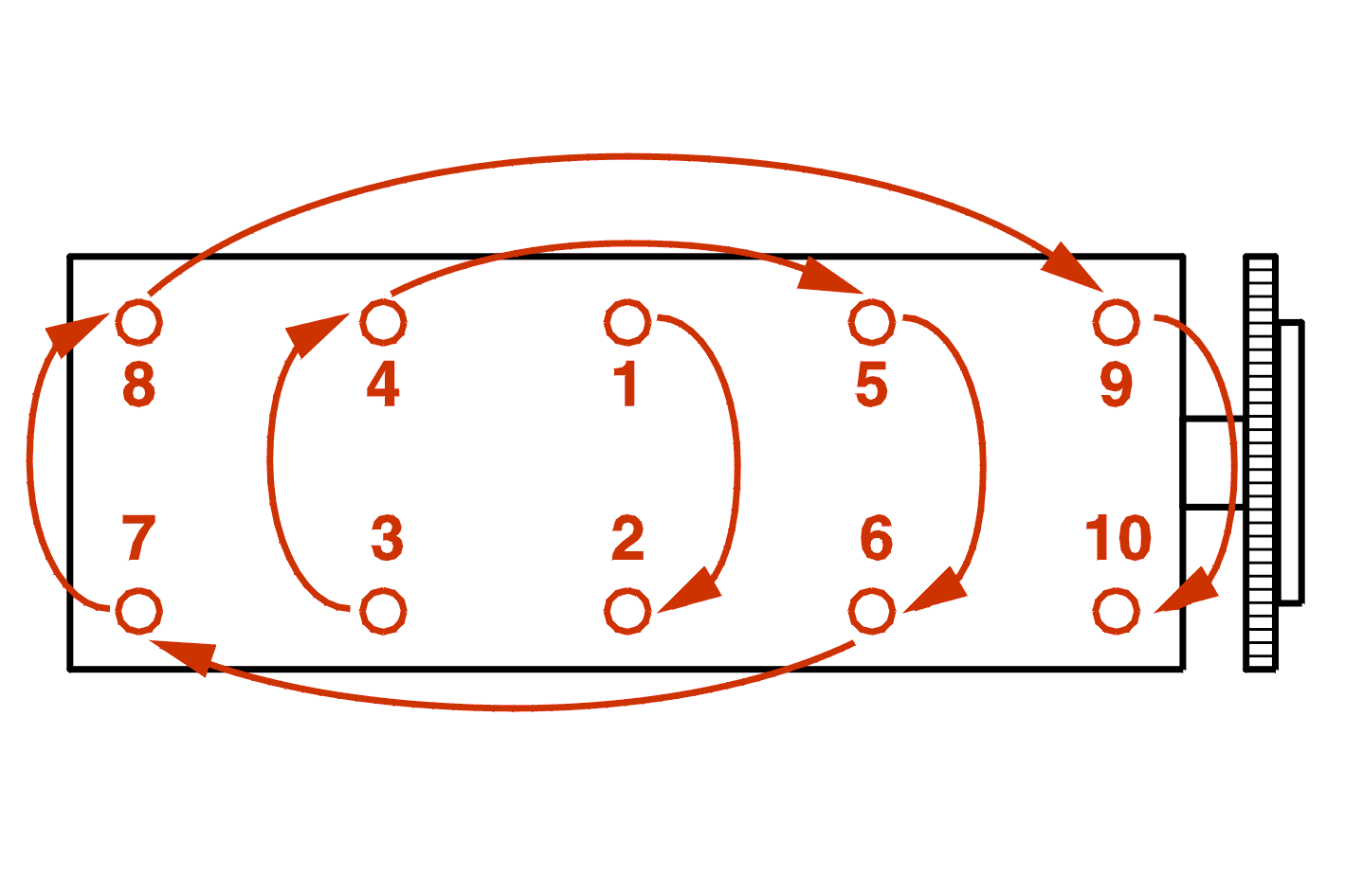

Vijake glave zateguješ od sredine navzven. Bloka nisi mogel zabrusiti, če si čistil le do cistega, nevem zakaj bi več.

Eden izmed načinov zategovanja. Drugače pa je postopek zategovanja v Autodati, katere pa žal trenutni nimam nameščene v računalniku, da bi ti skopiral sliko.
Vrstni red zategovanja glave

mITJA122 je napisal/-a:Eden izmed načinov zategovanja. Drugače pa je postopek zategovanja v Autodati, katere pa žal trenutni nimam nameščene v računalniku, da bi ti skopiral sliko.
Hvala za idejo. Imam Autodato nekje na cdju, bom pogledal.
Drugače zaporedje zategovanja poznam (odtegovanje naj bi pa bilo obrnjeno). Zanimalo me je kako dosežeš postopno zategovanje. Torej predvidevam da ne zategneš 1. vijaka do konca preden nadaljuješ na 2., ampak najprej malo zategneš vse po predpisanem zaporedju, nato do 20Nm, nato pa kako do 240°?
Ali to pomeni, da nastaviš račno na 0° na prvi vijak (jo kot bik in upaš da ne poči vijak:)) obrneš za 240° in nadaljuješ po predpisanem zaporedju do zadnjega vijaka?

Zaporedje zategovanja je ponavadi takšno:
-Najprej vstavi vse vijake in jih privi z roko
-Potem je pa odvisno od modela vozila in tipa motorja, z kakšno silo se privija vijake:
Npr.
-Najprej uporabiš manjšo silo npr. 30Nm
-Nato nadaljuješ z večjo silo (po navodilih proizvajalca)
Glej, da bodo vijaki in navoji v bloku motorja dobro očiščeni.
Navodila zategovanja vijakov, ponavadi dobiš tudi zraven novega tesnila glave motorja.

Če te je strah, da bo vijak počil potem kupi nove. Kot so že rekli bloka nisi mogel zabrusit, če si res tako precizno brusil.
Pri jermenu je fora, da se jermen (ko se enkrat zategne) deformira. Ko ga ponovno odtegneš ostane "deformiran" in zaradi tega se priporoča menjava...ampak odločitev je od vsakega posameznika. Če se avto uporablja samo "za k maši" potem pustiš starega....če dnevno nardi 100 in več km potem menjaš...
Glede vijakov jih zategneš po predpisanem vrstnem redu vsakega posebej do konca. In pa to niso lih navadni vijaki ampak so "pobolšani" kovani vijaki pri katerih more bit res nekaj narobe , da popustijo....Jaz sem imel situacijo kjer sem 2x moral zategnit po 30Nm potem pa še 2x po 60 stopinj (30Nm skozi vse potem ponovi nato 60 stopinj skozi vse in spet ponovi...) pa ti povem , da , ko sem drugič zategoval 60 stopinj sem imel metrsko colsko cev pa se mi je zdelo , da zadaj avto spodnaša ( bil pa sem dejansko celi španan v prednjo desno gumo in vlekel ko norc :shock: ) pa ni nič popustlo....motor pa lepo kleplje še danes.
