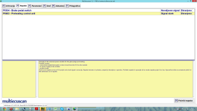

Imam problem na JTD 103 kW, utripa mi namreč ikona za grelne svečke in na displeyu mi napiše da je z grelnimi svečkami kaj narobe.
Priklopim in moj prijatelj tester mi pokaže
Pogledam v autodato
Ga serje mogoč kaj krmilna enota?
Nikakor ne najdem multimetra da bi pomeril svečke....
Že imel kdo podoben primer?
Zadnjič spremenil DrinY, dne Po apr 01, 2013 11:38 am, skupaj popravljeno 2 krat.
Kar je čvavek naredo, vahko čvavek popraji!

Prispevkov: 7898
Re: Grelne svečke ali krmilni rele?
Napisal/-a abbe Po apr 01, 2013 10:57 am
mel jaz 2 tedna nazaj.
pa sm zamebjal sveče zj je pa ok.
Ni vse res kar napišem
DrinY
Prispevkov: 192
Pridružen: Če dec 02, 2010 6:09 pm
Kraj: Dravograd
Napisal/-a DrinY Po apr 01, 2013 11:37 am
Upam da je res to. Ker piše da ni komunikacije me je malo strah da je kaj drugega. Zamenjam svečke pa sporočim kak pa kaj.
Ali lahko pomerim pri odklopljeni svečki če dobi štrom? Ali mogoče krmilna enota zazna da svečke ni.....

Napisal/-a DrinY Če apr 04, 2013 7:44 pm
Stvar rešena. Res je bla 1 svečka. Zamnejal zdaj je pa OK, prej je bla BOSCH zdaj sem dal BERU, 21 evrov v bartogu. Upam da ni kaj narobe če je ena različna od ostalih. Sem pa našel drug problem, pri drugi dizi je malo mastno oziroma kot nekakšen bitumen. Ma kdo za orodje za čiščenje sedežev šob za posodit :mrgreen: :mrgreen:
