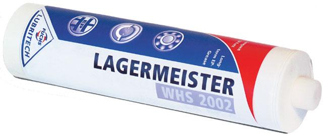

Zdravo
Kaj pa pravite na tole zadevo s priponke - litijeva mast na osnovi mineralnega olja z dodatkom teflona (PTFE).
Se dobi v spreju in tudi klasika.
Lp.
Darko
FUCHS - LAGERMEISTER WHS 2002 - 1.jpg (12.16 KiB) Videno 780 krat

Napisal/-a ESX To jun 19, 2012 8:36 am
Nikola_Tesla je napisal/-a:Zdravo
Lp.
Darko
joj daj prosim te nehaj že s temi debilnimi posti in spraševat vsako neumnost
original boudne se ne maže ker so večinoma že namazani, če pa jih kupiš npr. v westu pa ti ob nakupu na vrečko nalima nalepko na kateri lepo piše da se zajlo namaže z silikonskim sprayem kapico pa z navadno mastjo
