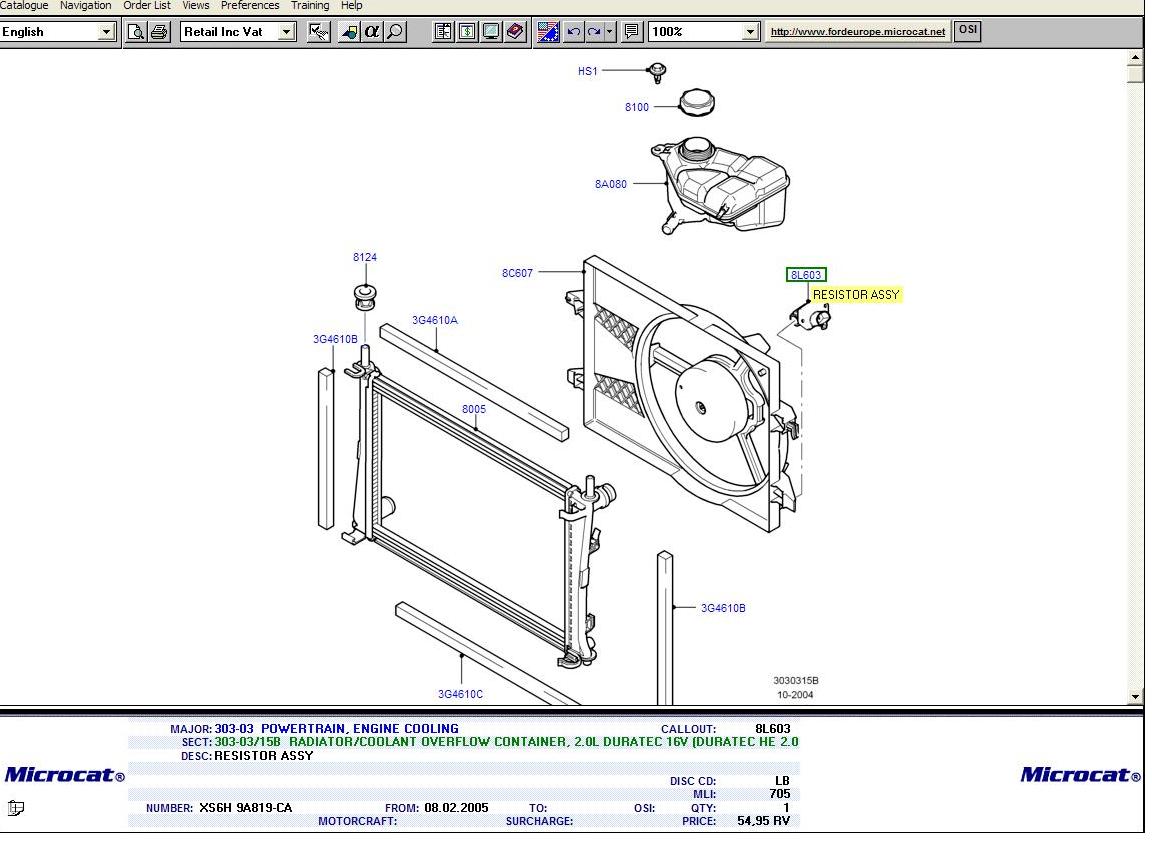

A termostikalo potrebuješ? Ja to je pa čist druga cifra :)
Spodaj imaš sliko, v levem kotu pa fordovo št. dela :))
Aja, pa cene ne gledat...ni prava :))

Aha, no super, ja potrebujem drugače samo to, samo vprašanje če bo to kdo posebaj prodajal, razen na pooblaščenem servisu .. Ker sem klical za ventilator koliko pride, pa mislim da mi je rekel 350e, tako da hvala lepa :roll: ..
Kaj imaš to za en program ETKA ?

Pa še to nisem siguren, da pride ventilator skupaj z stikalom...:S Tak da ne bi bila glih neka ideja naročevat komplet ventilator. To zadevco pa probaj dobit pri avtoelektričarjih...
Program pa je Ford microcat.
