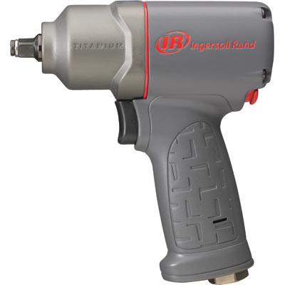

Lp kupil sem pnevmatsko pištolo pa me zanima katero olje se not nalije ?
In koliko se ga nalije notri ker piše oil daily torej pred vsako uporabo malo dolijem ?
In še to na koliko nm moram nastavit na moment ključu da zategnem felgo na hondi accord ?
Moram dat gor zimske :P

Greš v npr. merkur in kupiš olje za pnevmatsko orodje in na vsake toliko časa v odprtino kjer gre zrak notri nakapljaš par kapljic

Pri nas kar običajno strojno olje notri kapnemo..

V pnevmatsko pištolo vlivaš olje za pnevmatsko orodje. Imajo ga naprimer v merkurju. Notr pa curneš par kapljic.
Ja..11kg je približno 110Nm.

Mojstri uporabljajo Ingersoll IR2125TIMAX 1/2" titanium in zategujejo kolesa na stopnjo 2 (cca 10kg), nato s kilo ključem med 11-13kg. Za mazanje se dobi pripravna grupa ki olji zrak, ki gre v pištolo, je pa velikosti kot štamperle.

joztom je napisal/-a:Za mazanje se dobi pripravna grupa ki olji zrak, ki gre v pištolo, je pa velikosti kot štamperle.
Tista mala posodica je brez veze, imam doma še čisto novo jo podarim če kdo pride iskat... Namreč tisto je takoj prazno pa še težko je filat z oljem...
Če že hočeš ornk potem kupi pravo pripravno enoto, samo potem boš imel zasvinjane cevi z oljem in če uporabljaš isto cev tudi za pihanje boš imel masten zrak
Če ne delaš veliko pa vsake toliko časa nakapljaj par kapljic v vhod pištole

Ok hvala vam potem vlije not par kapljic olje sem kupil v merkurju 1 liter 7e :P
Na moment dam pol na 110Nm al 120Nm ?
Kok je približno ?
