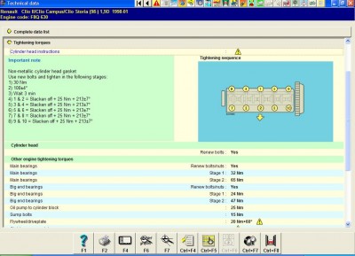

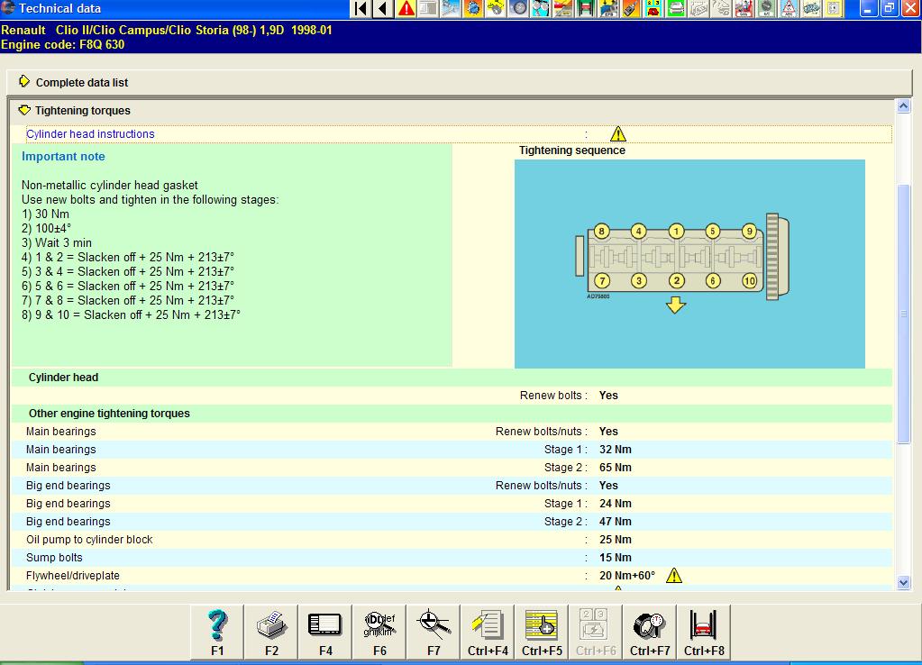

TrijoAdijo je napisal/-a:A si spet bate vn vleku? :D
Bom ti prtscr dal tu gor
A ni to pr men že standard ko dobim kak motor v roke? :D Pa magar sam ležaj na alternatorju poje....gredo bati ven :D
Še nisem mel avta da ne bi to nardil....
Pač pol bolj mirno spim :D
No drugač povedan sem zasledil oljni madež pod kolektorji za motorjem. Sicer so lahko samo kolektorska tesnila in pa EGR ( da mu jeb...) Ampak zakaj ne če imam možnost. Odprem motor pomenjam kaj se pomenjat da....podvozje je dobro....notranjost je super....in se bomo vozli....
Z drugimi besedami , ko se dela naj se dela pošteno :D
Sicer mi pa na privat sporoč naslov , da ti po hitri pošti pošljem gajbo pira :D
Sonček: to je še klasika....je pa že lucas.
Ker pa še nimam dialogysa doma pa mal tavam.
Aja drgač pa LOL kje pri hudičo so dobili 3 minutno čakanje....ali pa 217 stopinj....
Mislim ok sej motor je komplicirana zadeva in kompleksna....ampak 3 minutno čakanje....217 stopinj....Pri jeepu je blo 2x90 in je to to :D
Ja,edino pravilno. Komplet zrihtat pa gas :)
Ti raj uno gajbo prišparaj,pa jo bova enkrat skupaj strla :)
Ja,kaj češ....Pač francoz..tu ni kaj :)
