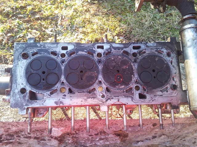

dons sm se odloču da bom dal dol sesalni kolektor in da bom probal un del vn spravt.
sm si kupu svedr pa lisičji rep oz izvlekač al kar kol je.vse lepo in prav.
dam dol egr,uno posodo k je nafta se notr,dam dol lajtnege do šob dam dol rail odšraubam vijake sesalnega kolektorja.
po so se pa začele veselice.
valda ne gre dol.ok dam dol visokotlačno pumpo pošraubam dol še ostala 2 vijaka evoga on spet ne gre dol.
kva zj koj falus?
nosilec pumpe je treba dat dol.nič lažjega sem si mislu.aha falus nč lažjega.dol dat alternator pa nosilce od alternatorja šele potem se pride zraven.
tok sm bil žiučn/razočaran da sm kr pustu vse skp za kšn drug dan.če bi vedu da je tko bi dal enmu 200 eur da mi to nardi.mam raj svoje živce kokr pa dnar.
pa ne mot me sao šraubanje pač je treba,bl sm biu jezn na unga k si je to tko zamislu skp spravt.bi mu glavo odtrgal e bi vedu kdo je
mislm pa ker i**** se je tega spomnu.a so tm pr fiatu sploh kj razmišljal k so motor sestavljal.pol avta je treba razdret da das dol sesalni kolektor.
če bi to prej vedu bi glavo dol dal pa bi blo pou že narejenga.

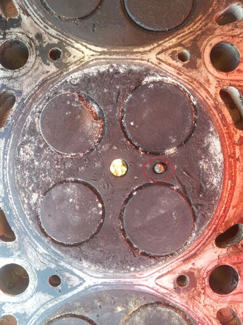

ena preprosta tehni ki deluje
odstraniš šobo za naft, naredi se nastavek da lohko dovajaš zrka iz kompresorja pritiska 0,5-1bara bo dovolj.
potem pa navaden ali kaksen bolši sveder in prevrtaš kar je ostalo od svečke.. na koncu uzameš sesalec in skozi odprtini (šoba, svečka) izsesaš kar je ostalo za vsaki slučaj v cilindru.
na enak način se popravlja navoje od vžigalnih svečk pri avtih.

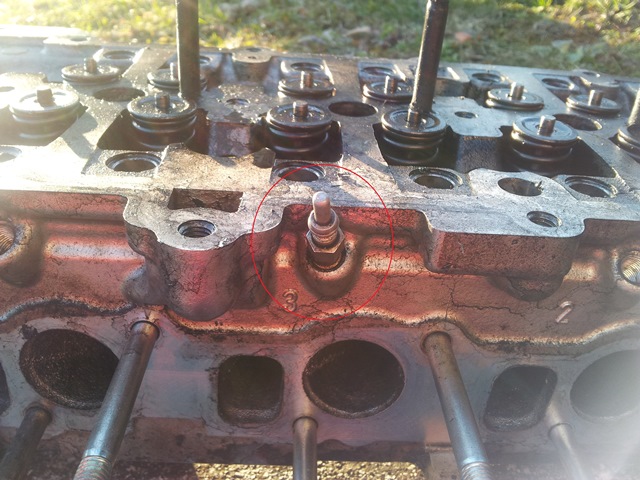

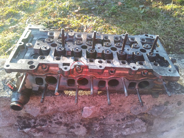

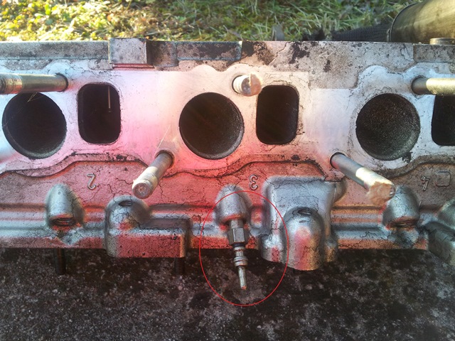

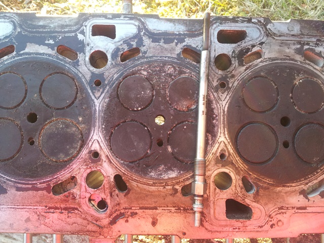

Re: odlomljena ogrevalna sveča
Napisal/-a pskoda Pe mar 22, 2013 5:18 pm
Evo JTD 16V - če kaj pomaga

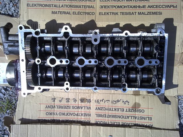

Napisal/-a pskoda Pe mar 22, 2013 5:36 pm
Če kdo rabi jo lahko prodam, imama pa še odmične
