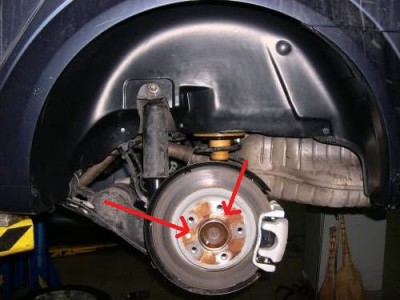

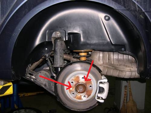

No, da naredim update. Danes obiskal mehanika ki so mi ga priporocili. Ta je v prvi vrsti preveril, ce je v sistemu morda zrak. Tega ni bilo. Nato je vzel dol kolo, razstavil celjust in vse ostalo. In glej ga zlomka - tisti del iz katerega štrlita 2 nastavka na katera se natakne kolo (ne vem kako se temu morda strokovno rece, pri mojem kombiju sta to dva kovinska "vijaka") in tako stoji na mestu, da lahko nato zavijes vse vijake kolesa. DODAJAM SLIKO DRUGEGA AVTOMOBILA IN PRIBLIZNO OZNACENA MESTA kjer sta ta dva nastavka (vijaka). No, eden izmed teh vijakov, je bil pregloboko navit noter in je zadeva sla preko navoja, zato je celoten del kamor sta ta dva vijaka privita, "poplesaval". Ob premikanju le-tega je prihajalo do trenja. Ko je majster noter dal nov vijak in ga pricvrstil, je zadeva bila fiksna in trenja ni bilo vec, tudi kolo se je sukalo normalno. Nato mi je vse raztavil, ocistil batka in ostalo, pobrusil ploscici. Enako na vseh ostalih kolesih. Dejal mi je, da je to to, da je prislo do trenja na tistem kolesu zato, ker je nepritrjen del bil naslonjen. Ko sem bil natovorjen, je pritisk teze na kolesa (ki jih spodaj potisne malce ven, zgoraj pa navznoter) se dodatno povzrocil, da je ta nefiksen del z navojema povzrocal trenje. Mogoce je zato bila takojsna resitev "zategnjene" zavore premestitev cca. 1 tone tovora v drugi kombi v 5minutah. V tem casu, se skoraj ne bi smele zavore tako ohladit, da bi spet spustile. To je to z moje strani, zdaj me caka se vec dni napete voznje in upanja, da je to res to.
Pozdravljeni
Tista dva vijaka sta tam z namenom, da se lažje pritrdi kolo ( podaljšan m8 vijak se usede v platišče ) in da se zavorni diski ne premikajo ( ker bi med nabo in diskom na spodnji del padala rja - posledično bi disk tresel ) med menjavo platišč. Sam zavorni disk pa na njegovem mestu držijo vijaki od platišč, torej sam zavorni disk, nima zračnosti med nabo in platiščem.
Vseeno je kdo vam popravlja vozilo, mehanik/mojster/popoldanec, važno je, da ve kaj dela, ne pa da mu stranka razlaga kako se napaka sanira :(

Tista dva vijaka nimata veze, ko je kolo pritrjeno na nabo, ker samo kolo - platišče pritisne disk na nabo.

Hmm, ja eden izmed teh dveh vijakov je bil pregloboko noter (preko navoja), sam sem gledal zraven in videl, kako zadeva (ocitno se imenuje naba :) ) ni fiksna in se je posledicno disk naslanjal na klesce. Ko je majster dal noter nov vijak in pricvrstil v nabo, je bilo vse spet fiksno in ni bilo stika med diskom in klescami. Resnicno je zalostno, tako kto si rekel FAN, se bolj zalostno pa je to, da te ob tem ne jemlje nihce resno. Noces niti vedet kaj so mi govorili, ko sem jim do besed natancno opisal tvojo resitev! Da ojacevalca zavor ni mogoce nastavljati, kot tudi ne glavnega zavornega cilindra!

Misija je napisal/-a:Hmm, ja eden izmed teh dveh vijakov je bil pregloboko noter (preko navoja), sam sem gledal zraven in videl, kako zadeva (ocitno se imenuje naba :) ) ni fiksna in se je posledicno disk naslanjal na klesce. Ko je majster dal noter nov vijak in pricvrstil v nabo, je bilo vse spet fiksno in ni bilo stika med diskom in klescami. Resnicno je zalostno, tako kto si rekel FAN, se bolj zalostno pa je to, da te ob tem ne jemlje nihce resno. Noces niti vedet kaj so mi govorili, ko sem jim do besed natancno opisal tvojo resitev! Da ojacevalca zavor ni mogoce nastavljati, kot tudi ne glavnega zavornega cilindra!
Kolo se pritrdi v nabo prek lukenj v disku. S tistimi kolesnimi vijaki potem stisneš feltno in disk na nabo. ko je kolo tako pritrjeno, se disk ne nalega na ploščice. ko pa kolo dol snameš,pa se,ker disk ni fiksen na nabi. Če bi bil tisti vijak krivec za vse to, potem bi ti kolo med vožnjo opelatalo sem in tja.
