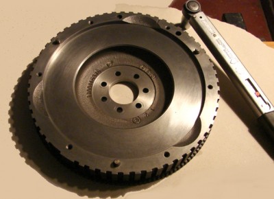

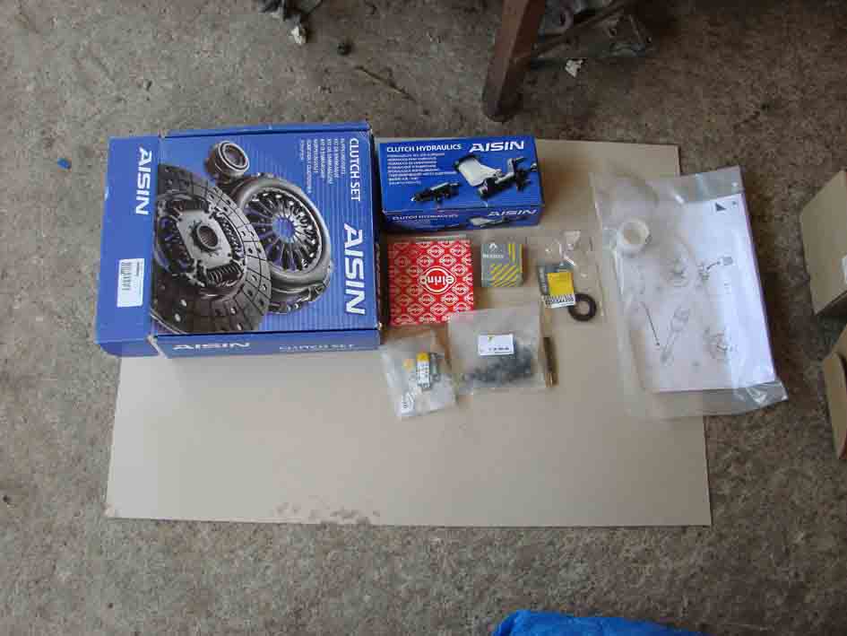

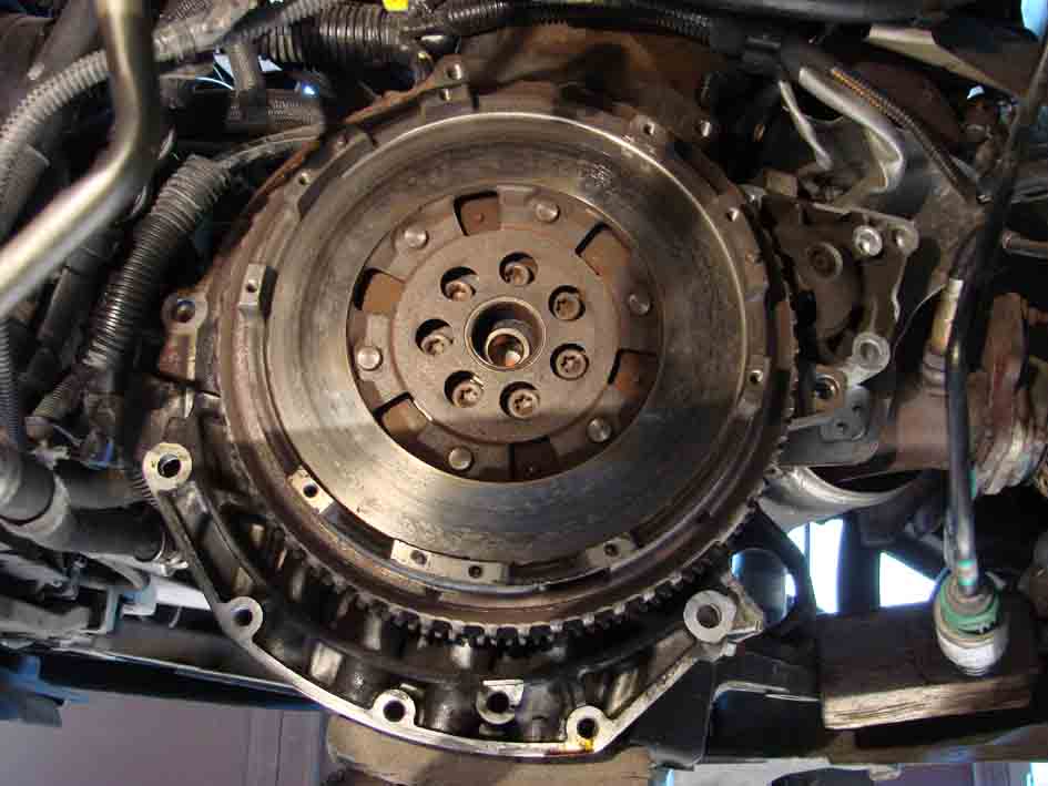

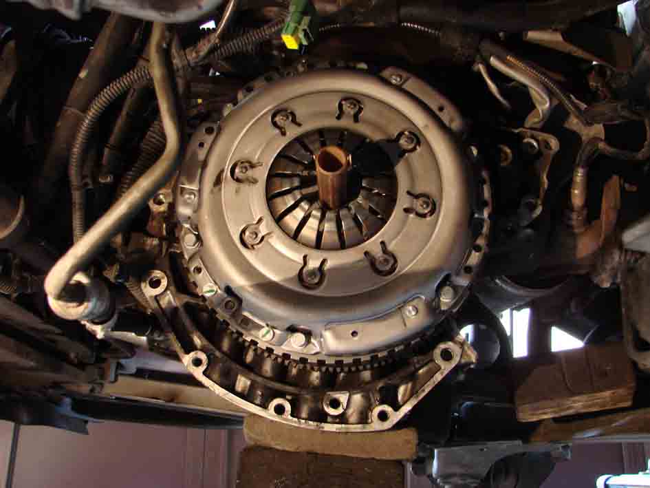

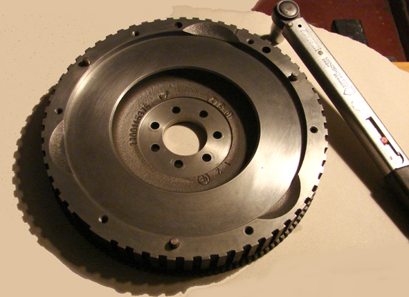

joztom
Prispevkov: 3158
Re: 2.0 TDCi v 4. zdrsi
Napisal/-a joztom To okt 15, 2013 4:52 pm
Tako ti bom rekel, stvar žal ne dela, jaz sem jo srečno in pravočasno zamenjal, ti kakor želiš. Zdaj, kaj so drugi za eno kilometrino delali, me ne briga, jaz sem kar merkal avto, pa je šlo pri 140kkm. Še slike, ko sem menjal.
dvomasni original, ki je odpovedal
pripravljeni enomasni
zbrani material
vgrajen enomasni
