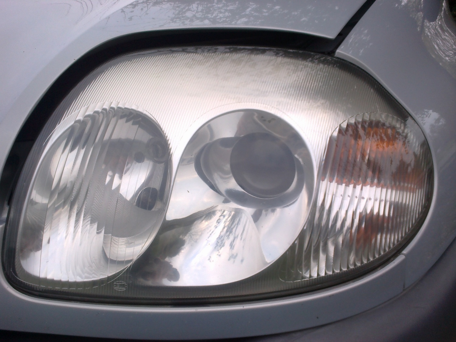

Dober dan!!!
Imam en problem! Kratke luči zelo slabo svetijo! Menjal sem žarnice a zadevo je za malenkost zbolšalo!
Luči pa so take, z lečo..

Napisal/-a zlica22 To nov 12, 2013 5:56 pm
So luči prečej zbledele/odrgnene? Ponavadi jr to težava pri Cliih.

Napisal/-a Blasphemer To nov 12, 2013 6:12 pm
Verjetno je tut leča iz notranje strani usrana.

Napisal/-a psycho.aleks To nov 12, 2013 9:28 pm
Ja, žarnice so bile kot pobeljene.. zato sem jih tudi menjal in leče sčisti z palčko in krpico.. samo vse eno ni to to..

Napisal/-a rs5 Sr nov 13, 2013 7:13 am
Sem imel isto težavo s takimi lučmi in sem potem montiral xenon notri pa je bilo le za malenkost bolje.Ena varjanta je da zamenjaš luči za navadne je pa potrebno tudi štrom nekaj prevezat ker te tvoje luči imajo dve žarnici dolga in kratka posebej.

Napisal/-a zlica22 Sr nov 13, 2013 3:08 pm
Najbolje, da slikaš svoje luči in prilepiš sem.

Napisal/-a psycho.aleks Če nov 14, 2013 4:47 pm
Kolegica je kupla isti auto, prejšnji lastnik je dal xenox in je plačala kazen.. Sem imeli v mislih kupit luči brez leče, ki imajo posebaj kradke in dolge..
to je slika..

Napisal/-a TrijoAdijo Če nov 14, 2013 5:22 pm
Ne vem kako ima clio rešene te luči, ampak na l.2003 audi A4 sem zadevo rešil tako, da sem luč odmontiral in iz zadnje strani vzel lečo stran, jo razstavil in očistil. Pol sem jih skup sestavil in luči svetijo kot nove. Prej pa je bilo tako, kot da bi s fajercajkom svetil.

Napisal/-a lisko Če nov 14, 2013 10:16 pm
Menjaš za navadne?

Napisal/-a psycho.aleks Pe nov 15, 2013 7:04 pm
Bom probal odmontirat in ščistit!!! Upam da bo tudi meni pomagalo :P
Ma druge luči nebi dajal :P To je res zadnja možnost ..

Napisal/-a zlica22 Pe nov 15, 2013 9:29 pm
Sem predvideval, da so že sama stekla precej zbledela a očitno so še ok. Čiščenje, bi morala izboljšati stvar.

Napisal/-a psycho.aleks So nov 16, 2013 6:23 pm
Na avtohiši kjer sem ga kupil so luči lakirali al neki takega :P Bom pa probal jih očistit!!
