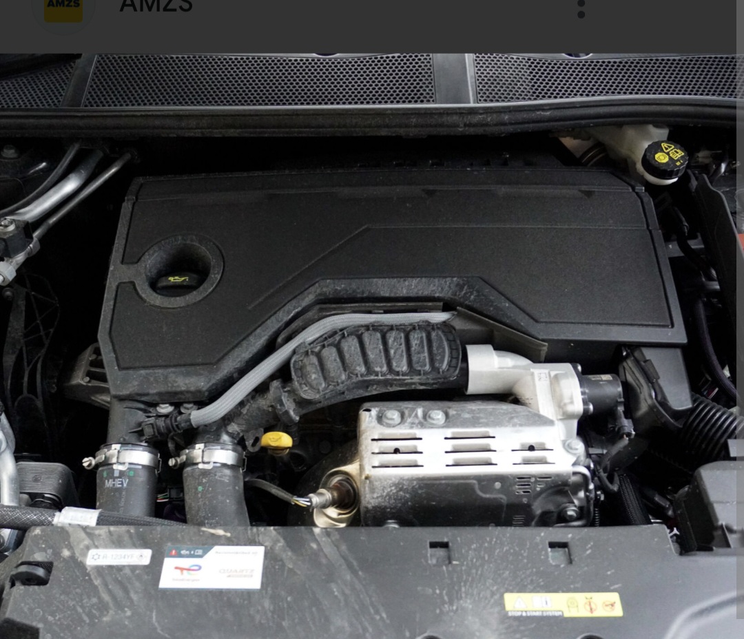

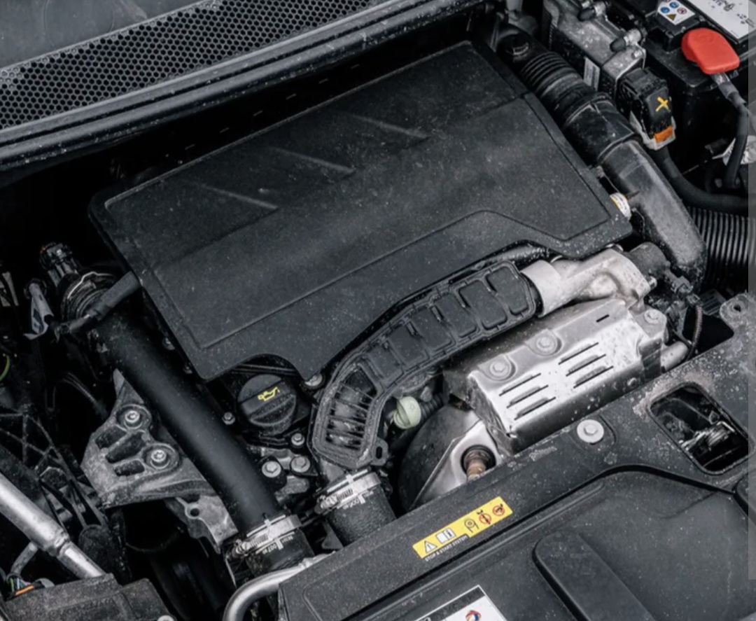

Resnica je takšna, da imajo novi modeli ne glede na ceno avta, motor z verigo. Vem, da recimo citroen c3 ima verigo v vseh verzijah, tako z ročnim kot avtomatskim menjalnikom. Se pa vidi razlika pod pokrovom motorja za kateri motor gre, in sicer ima motor z verigo čep za motorno olje na levi strani na sredini plastičnega pokrova, z jermenom pa ima na levi strani spodaj pod plastičnim pokrovom. Doma imamo sedaj oba motorja, letnik 2022 z jermenom in letošnji z verigo mehki hibrid. Letnik 2022 ima že menjan jermen, vendar s continental. Zakaj? Mehanik, ki je dal skozi že lepo število puretech z jermenom pravi, da se continental obnese bolje kot original. Bomo videli. Dobra stvar je, da se jermen vidi skozi pokrov za olje. Pomembno pa je redno servisiranje in bi stvar morala delovati, predvsem tam od sredine 2022 naprej. Namreč do sredine 2022 so (še) vedno imeli slabe jermene.
Se pa ne bi odločil tokrat za peugeot, če bi novi motor imel še vedno jermen v olju, ker sem imel težave pri letniku 2015 s tem in bi imel najbrž vedno nek neprijeten občutek v ozadju in bi gledal pod havbo vsak teden jermen. Sicer je star avto po servisu deloval, a je potreboval nove batne obročke, za kar je pa potrebno kar nekaj razkopavanja motorja, a sem stvar uredil in se še nekaj časa vozil brez težav in takšnega brezhibnega sem potem tudi prodal. Pokvarjenega mi niti vest ne bi dopustila, da bi prodal.
Motor z verigo
Motor z jermenom
