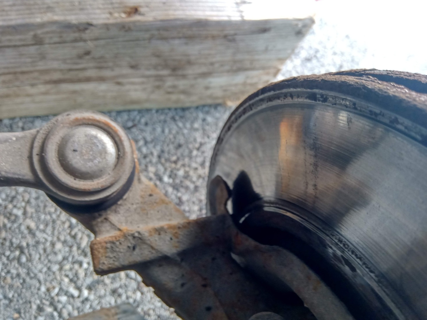

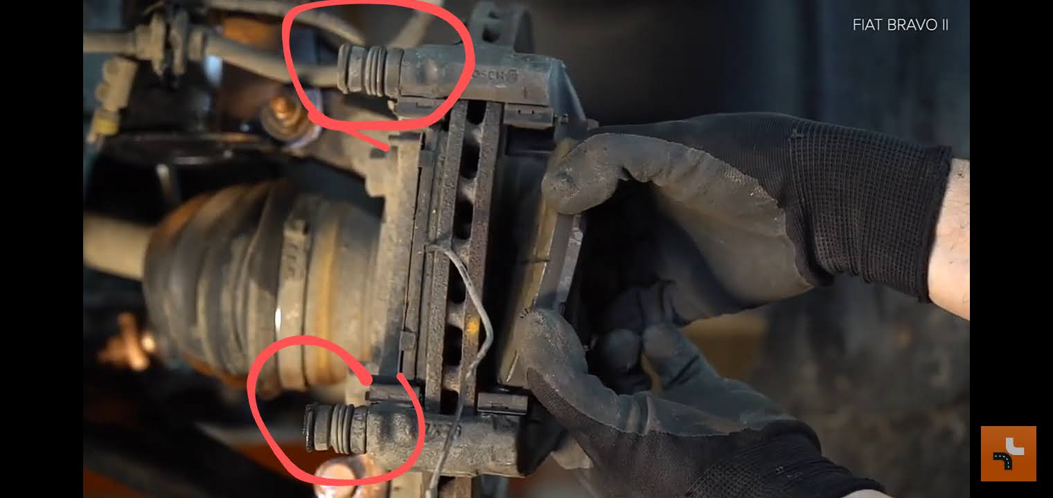

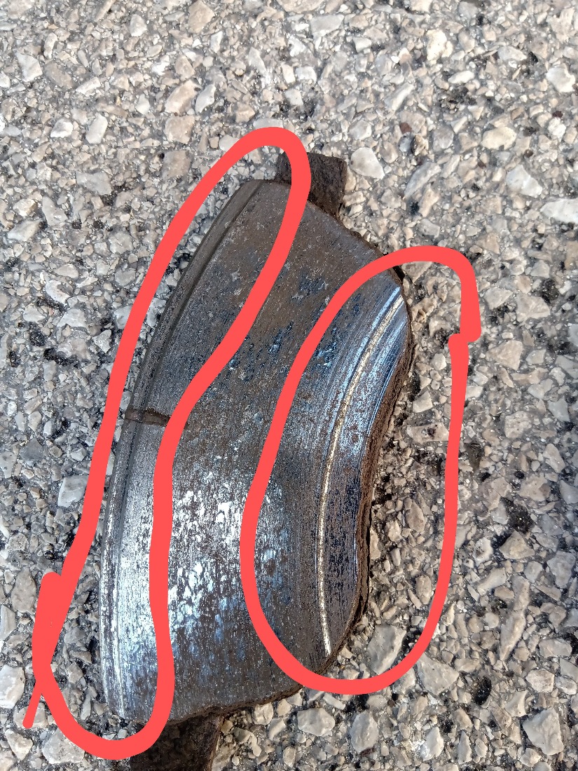

Napisal/-a DX5050 So nov 06, 2021 3:51 pm
Še eno vprašanje...
Zakaj je prišlo do tako neenakomerne obrabe ploščice in diska na notranji strani?
Ali je vzrok lahko spodnja od tulk?
Zgornja se namreč premika mehko in sama skoči v prvotni položaj, spodnja pa se premika samo z veliko silo. Je to pravilno? Namreč kolikor gledam na autodoc tulki nista povsem enaki?
Hvala in lp

Napisal/-a Cefizelj So nov 06, 2021 8:19 pm
Batki se morajo premikati mehko. Očitno nekdo ni podmazal pri menjavi.
danci1973
Prispevkov: 1277
Re: Menjava zavornih ploščic in diskov
Napisal/-a danci1973 So nov 06, 2021 11:08 pm
DX5050 je napisal/-a:Ali je vzrok lahko spodnja od tulk?
Zelo verjento je vzrok v tem - oba drsnika se morata s precej malo sile..
Spodnji ima verjetno gumo na koncu:
Cefizelj je napisal/-a:Batki se morajo premikati mehko. Očitno nekdo ni podmazal pri menjavi.
Ali pa je podmazajl z napačnim mazivom:
Pri takšnih z gumo je treba pazit, da se uporabi 'gumi prijazno' mazivo, saj lahko guma sicer nabrekne in se zatakne.
