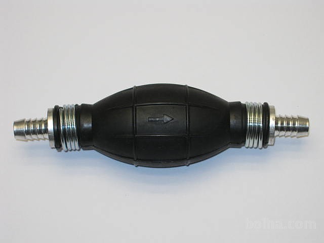

če misliš ugraditi kar ene nepovratne ventile, imaš dve možnosti, ali bo delovalo ali pa ne. ponavadi ne. Jaz strankam ugradim pumpico od pižojev dizlov ki sama po sebi usebuje tudi nepovratni ventil.... do sedaj še vsi zadovoljni. Je pa zadeva namenska za nafto in deluje bp tudi če je pred filtrom za gorivo...

Kako pa ta pumpica deluje?
Ob kontaktu pumpne nafto za par sekund?
Kam jo vezes?
Imas kako katalosko ali pa ce zaupas od katerega avta je in kako se ji rece,...ce je poslovna skrivnost ni treba :)

Predvidevam, da gre za ročno pumpo in ne elektro...
Nekaj takega:

Ah in pol ko pride tisti dan ko bi tezko vzgal pumpas...?

točno taka pumpica, in ja ko dlje stoji in noče kresnt napumpaš....
