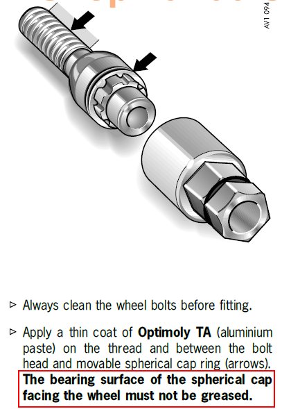

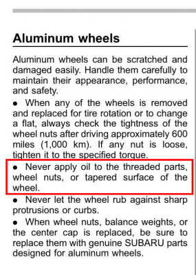

Kohec je napisal/-a:Kaj je potem bolje, imeti avto v stanju, kot ga ima sosed - ali početi tako kot počnem jaz, ko pri menjavi koles vse temeljito očistim, vijake pa res minimalno - za zobotrebčevo konico namažem z bakreno mastjo in pravilno zategnem s ključem.
Bolje je vse temeljito očistiti, zarjavele vijake zamenjati z nezarjavelimi in upoštevati proizvajalčeva navodila.
Primer 1:
Primer 2:

@danci
Ampak saj lepo pise " never apply oil..." torej olje
Nikjer ne omenja greas
Spodaj pa pise, da "kapice" ne maži z mastjo ( greas), kar je logično ( da se ustvari trenje) in se stvar ne odtegne

:?: Se pregovarjamo... @ danci...tvoja 2 slika, preberi si eno alinejo pred tvojo, ki si jo oznacil....kaj pise :?: =P
danci1973
Prispevkov: 1277
Re: Zaradi bakrene masti v navojih se odtegujejo vijaki kole
Napisal/-a danci1973 Če jul 20, 2023 9:11 pm
edit mod
Zakaj citiranje? Predhodni post se NE citira! :roll:
Preberi, kaj piše nad obema primeroma...
Gricko
Prispevkov: 1958
Pridružen: Sr jun 02, 2004 7:49 pm
Kraj: ljubljana AR156SW
Napisal/-a Gricko Če jul 20, 2023 9:17 pm
Ja itak, ocisti (da ni umazanije), nanesi tanko plast aluminijev masti na navoje, ne nanasaj na sticno povrsino matice kjer se naslanja na alu platisce.....
To je to, kaj je nejasno?
