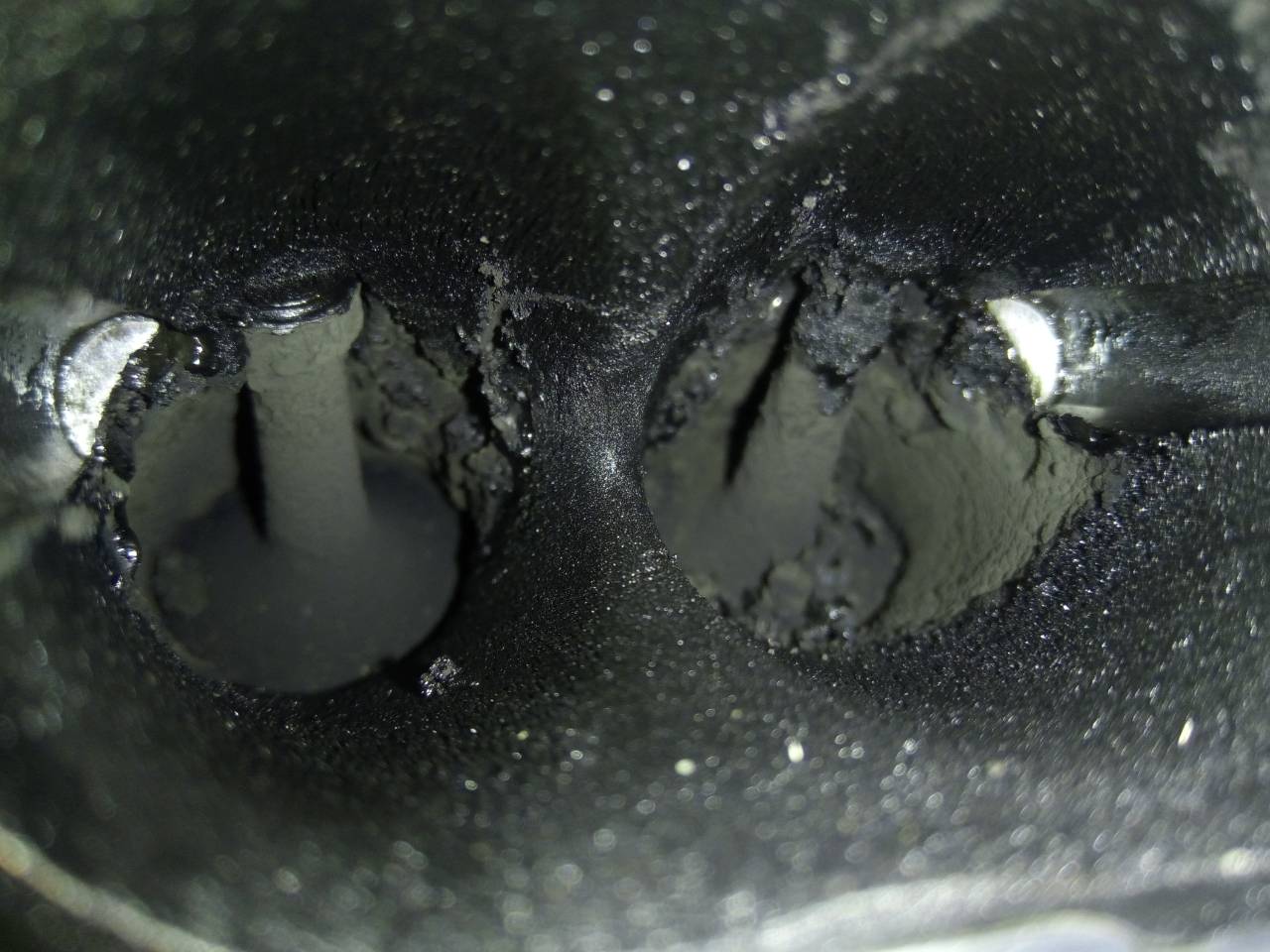

4vale6
Prispevkov: 572
Kraj: Notranjska
Re: TSI motorji in ogljik na ventilih
Napisal/-a 4vale6 Če avg 01, 2024 6:41 am
lada2103 je napisal/-a:[....
Koliko si plačal za čiščenje ventilov?
Bilo je pred kovidom, v rangu nekje 130-150 eur če se pravilno spomnim. Narejeno z orehovimi lupinami. Spodaj slika pred posegom.
lada2103
Prispevkov: 205
Pridružen: Ne feb 17, 2013 1:21 pm
Napisal/-a lada2103 Če avg 01, 2024 7:20 am
Hvala za odgovor in sliko. Pri koliko kilometrih si dal čistiti ventile? Kako si ugotovil, da je potrebno?
Lep pozdrav.

4vale6
Prispevkov: 572
Kraj: Notranjska
Napisal/-a 4vale6 Če avg 01, 2024 3:22 pm
Kilometre sem napisal, 135k. Kupil sem 3 leta star avto in takrat se je že vedelo po tujih forumih za ta problem, tako da sem ga pričakoval. Je pa tako kot so uporabniki zgoraj napisali, uradni servisi zanikajo problem (ob diagnostiki sem jih spraševal okoli tega - če je to možno, pa so rekli da ne). Za diagnostiko je šlo kar nekaj denarja (diagnostika, kalibracije, aditivi...) tako da je bilo to čiščenje zanemraljiv znesek.
