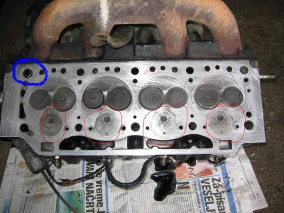

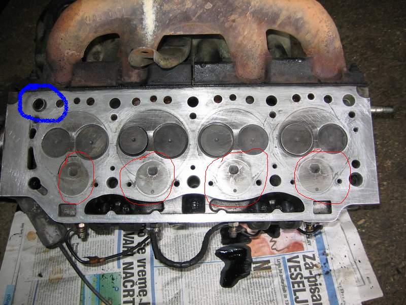

si že kaj ugotovil? Ko si dal poravnati glavo,a si preden si začel dajati skup,pomeril puši,da je lepo sedla v glavo oz. ni bla predolga?
Zadnjič spremenil RedBull™, dne Ne jan 29, 2006 2:32 pm, skupaj popravljeno 1 krat.

RedBull™ je napisal/-a:si že kaj ugotovil? Ko si dal poravnati glavo,a si preden si začel dajati skup,pomeril puši,da je lepo sedla v glavo oz. ni bla predolga?
Majster mal se motiš:) Če misliš cilindrične puše...... le teh dizl motor nima:)

Napisal/-a RedBull™ Ne jan 29, 2006 2:31 pm
Ne,narobe sva se razumela :D tole sem mislil,katero sem ti z modro označil...
lisko
Moderator / upravnik foruma
Prispevkov: 8469
Napisal/-a lisko Ne jan 29, 2006 3:15 pm
Aja te puše si mislil.... ja so dobro sedle skupi..... in tam se ne pretaka olje..... ampak na spodnji strani kjer si označil... tist ovalna luknja..... tista je za olje.
Poleg tega je pa to na drug stran motorja ko pa je mastno...... zato mi ni jasn.
RedBull™
Prispevkov: 4315
Napisal/-a RedBull™ Ne jan 29, 2006 3:35 pm
aha,no kdaj na hitrco človek pozabi,ko poravna/pobrusi glavo,da je potem ta puša predolga in glava ne sede lepo na blok. Tako da jst zmeri pomerim in po potrebi pušo malce skrajšam.
