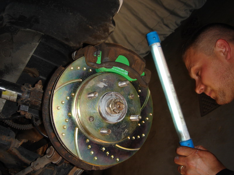

Jaz sem imel EBC green stuff + EBC narezane diske; vse je istih dimenzij kakor tovarniški setup. Najbolj mi je bilo všeč to; da mi feltne niso bile več svinjske od zavornega praha. Na testu zaviranja pa je testni stroj izmeril pri serijskih 2,3 KN zaviralne moči na sprednji osi po vgradnji EBC pa 3,08 - opazna razlika ;)

Samo prednje ja; imel sem jih na 2000 Hyundai coupe. Red stuff delajo na malo višjih temperaturah in ker sem hotel da enako hitro primejo kot serijske tudi pozimi sem odločil vzeti zelene. Drugače iz izkušenj ti lahko še povem, da so tudi greenstuff izredno trpežne; prej bo disk povilo kot pa te pakne zgrizlo. Dostikrat hodim na Krk, pa je po tistih ovinkih od meje naprej bremzalo kot svinja od začetka do konca brez fadinga. Pri serijskih je bilo malo drugače in so se dokaj hitro pregrevale na tem odseku.
Malce sem tudi cvikal da ker so diski narezani, da bo hitro pakne požrlo, ampak ni bilo nobenih težav glede tega.

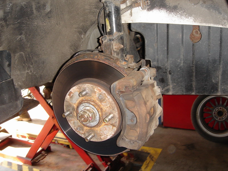

Ma te green začnejo delat enako hitro kot serijske le temperaturno območje delovanja je dosti širše. Serijske pakne so se mi pozimi zarjavele na disk preko noči(nisem imel ročne zategnjene ali kaj podobnega), pa je celo odlepilo pakne dol oz jih razlepilo. Pa še krušile so se in puščale veliko prahu.
Pri EBC ni bilo tega problema ;)
Evo še dve slikce:
