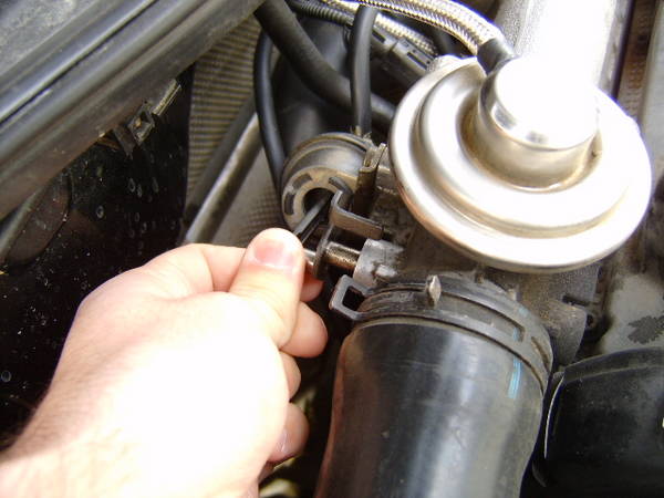

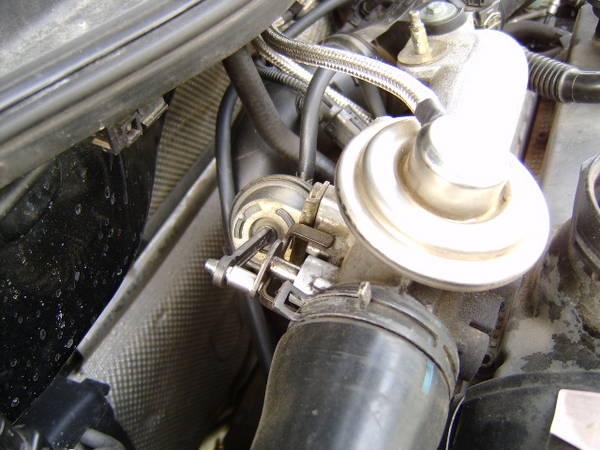

Preveri tudi, da se ti ni tale rocicka zataknila v "OFF" poziciji! To prekine dovod zraka do motorja.
Vec info: http://forums.tdiclub.com/showthread.php?t=128812
