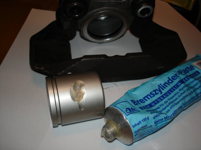

Napisal/-a Nikola_Tesla Sr jul 01, 2015 11:27 pm
S slike je videti da je Bremszylinder-Pasta enake barve kot silikonske z zadnjih treh povezav.

Napisal/-a zzitop Sr jul 01, 2015 11:30 pm
Da prozorna je. A to nikakor ne pomeni, da je na silikonski osnovi, kar potrjuje tudi na tehnični ATE podpori.

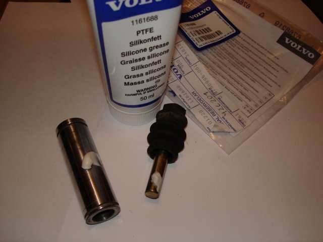

Napisal/-a Nikola_Tesla Sr jul 01, 2015 11:48 pm
Potem bo pa res nekaj na tem...
http://www.fuchs.com/fuchs_chemplex.php
Morda bi FUCHS imel kaj primernega ?

Napisal/-a zzitop Če jul 02, 2015 12:10 am
Tale na tvoji sliki je zagotovo zelo dobra mast, ker poleg tega, da je slikonska, vsebuje še dodatek teflona, kar pomeni, da je še bolj drseča.
