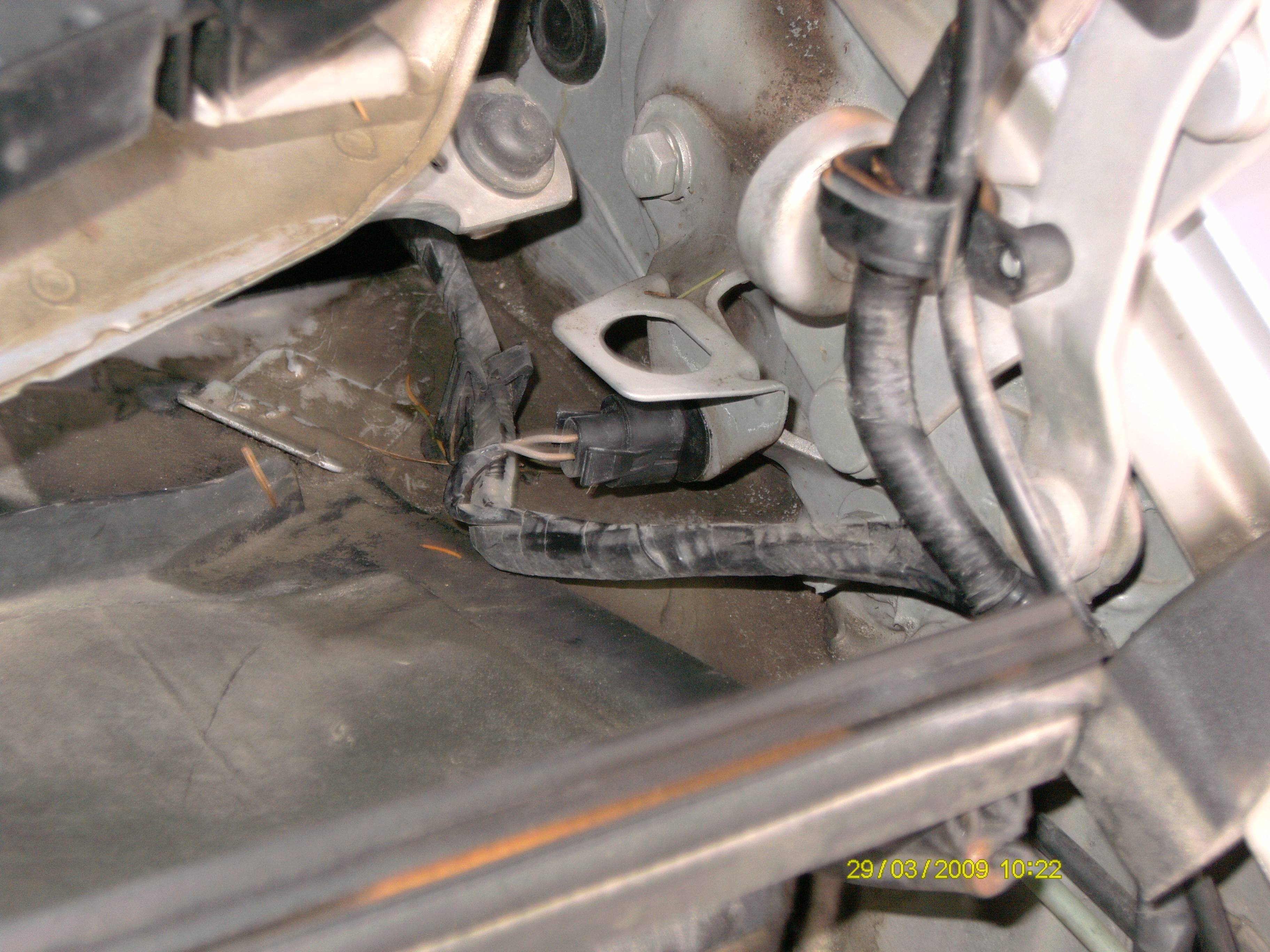

Sem se prestavil na to temo,ker vidim da je o moji težavi že precej napisano,Alhambra71 pa že kar ekspert na tem področju.Ko sem se o težavah z gretjem pogovarjal z različnimi mehaniki,pravilnega odgovora nisem dobil,verjetno zaradi tega,ker so ti avti(Sharan,Alhambra,Galaxy )razmeroma redki.No torej če razumem,na Sharanu je dodatni grelec,ki se naj bi vklopil,ko zunanja temperatura pade pod 5 C.Sonda za temperaturo naj bi bila pri levem brisalcu(a je mogoče na sliki,ki jo prilagam),sprašujem pa ,kje je grelec ter elektronika .Še to me zanima,za koliko se poveča poraba goriva?Čeprav so temperature vsak dan višje in potrebe po dodatnem gretju ne bo več,bi stvari rad prišel do dna.[/img]

Iz slike mi ni poznano ,da bi to bilo stikalo.
Za kakšen avto pa gre tukaj?
Alhambra Sharan ga ima pod zaščitno plastiko, ki jo je potrebno odstranit če se menja filter kabine na drugi strani pa se nahaja stikalo pripet na nosilec od motorčka brisalca.

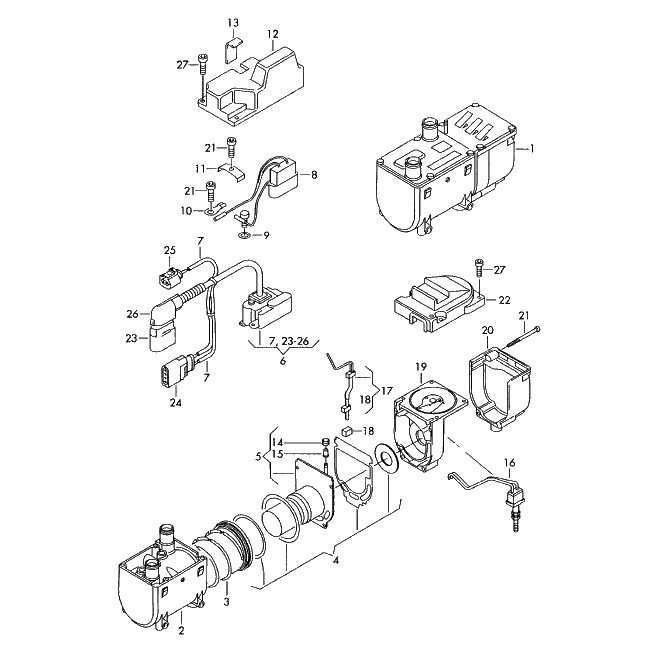

Grelec se pa naghajo na dnu vozila pod levimi zadnimi vrati. Peč je lahko najti saj ima svoj izpuh. Elektronika pa se nahaja na sami peči, ki jo je treba odstranit z vozila če jo želiš videti. Tester pa jo prepozna samo montirano na vozilu. Rastavljena peč zgleda takole elektronika pa je označena z številko 6. Če ste z Dolenjske vam lahko pogledam peč preko testerja vam jo lahko z testerjem odklenem ker se po neuspelih poizkusih gorenja po določenem času zaklene in potem ne deluje ne vpliva pa na delovanje drugih vitalnih delov vozila.
