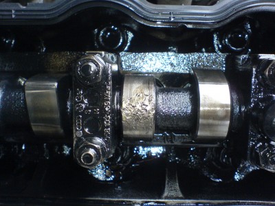

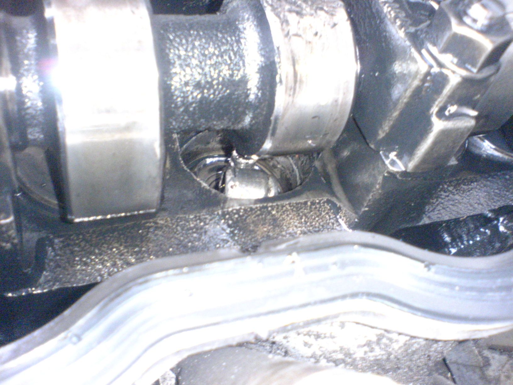

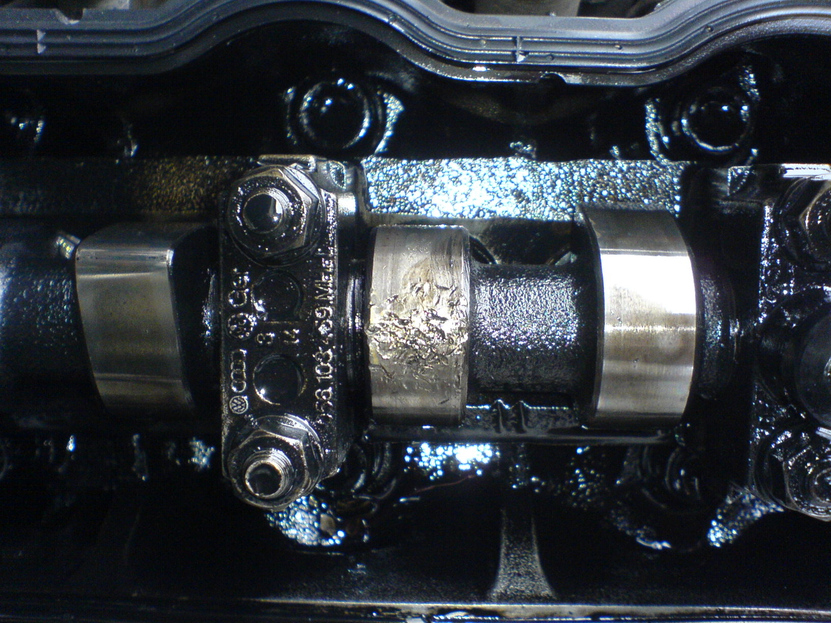

No vem že mal več. Po odprtju pokrova ventilov je nad enim ventilom manjkala ploščica in vzmet bil pa je pod gredjo stolčen še en obroček. Zgleda da je počila vzmet, delov ni videt Gred je na tem ventilu obtolčena. Pri ostalig ventilih ni vidnih poškodb, nikjer zažganega olja ali vsedlin niti vonja po zažganem olju. Kaj je pa spodaj bo pa jasno nekje do konca tedna.
Olje sigurno ni bil vzrok. Ni tko hudo mogoče ga je blo not cca 5l. Ko sem danes preveril ga je bilo malo pod max črtico. Tako da se je lučka pred tem v ovinku prižgala nekje pri 2,5l olja v mašini.

Če pa je to to kot si napisal pa je njbrž odtrgalo ventil.Menda pogost pojav pri 110 KM VW-jih.Če je to to potem boš rabil po vsej verjetnosti novo glavo (rabljeno) v katero boš dal nove ventile...V bloku če je cilinder zribsan se da naredit puša,kupi se nov bat na ostalih se pomenjajo obročki,fino je zamenjat še glavne in ojnične ležaje ,ker jih je po vsej verjetnosti stolklo in maš malo generalno narejeno.

V takih primerih zna tudi ojnico, in glavno gred skriviti.

lej brezveze se zj kle neki govori.najprej razdret da se vid sploh kaj je.pa bos poj o resitvah razmisljal.

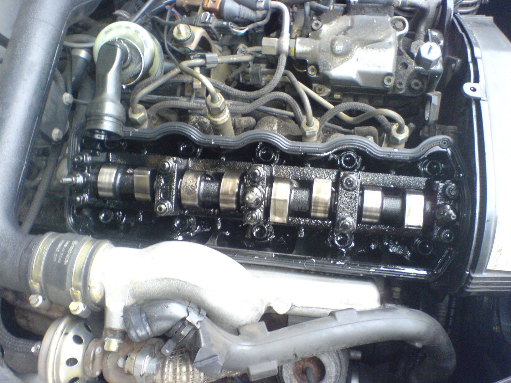

Slikce

Se ti je ventil sreču is batom?

Tole je videti kot bi ti šla varovala, ki drži vzmet in "podloško" na ventilu.Posledica je, da je ventil "padel" v valj, bat ga je pa "nažigal" nazaj v odmično gred.

A se spodji del suče če daš zobatega vn. Če spodaj ni zaribal ni panike.Zamenjaj ventile,omično gred pa si spet na cesto. najboljše bi bilo čeb komplet rabljeno glavo dubu. Tvojo še vedno lahk prodaš če ni počena.
Venil je ziher zvit in zaštekan,upajmo da je tako. Da ni poškodovan cilinder.
